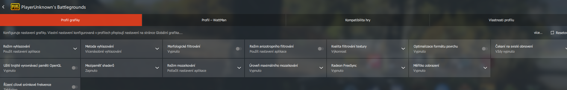

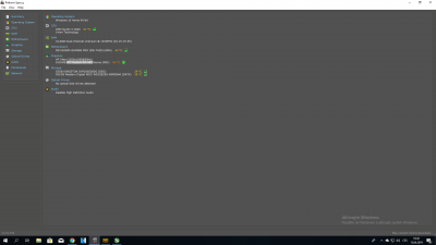

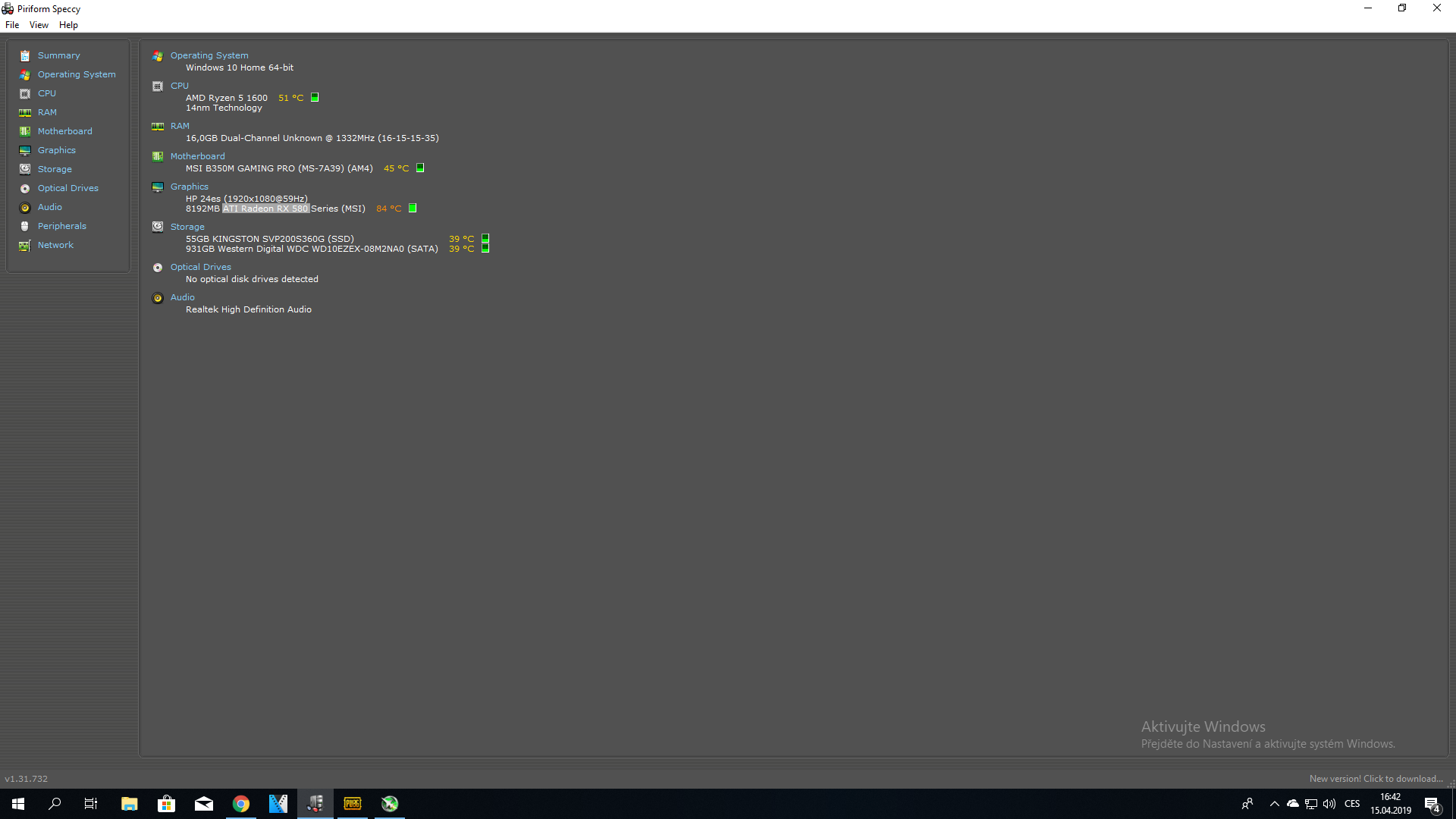

Zdravím mám problém. Při hraní pubg jak na low tak i na ultra mi hra nejede uplně plynule nevíte čím by to mohlo být ? Hru mám nastavenou tak na optimalní takže mám ve hře kolem 120 fps a není to jen pubg jsou to i jiné hry. Děkuji za radu

Jak máš nastavenou grafiku ve hře? Nemáš náhodou zaškrtnuto "smooth framerate"? Hoď sem screen.

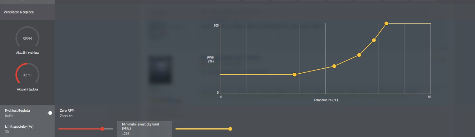

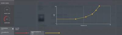

1) Throttluje ti grafika, vidím u ní 85° což bývá defaultně max ve wattmanovi, pak začne snižovat výkon. Default jedou větráky max na 60%, postnu ti tu screen jak by to mohlo vypadat, můžeš i zvýšit power limit, radši jenom na 20%. Zvýší se štáva co si grafika vezme, ale pomůže to ve výkonu. Na druhém screenu máš nastavení grafiky pro pubg.
2) Co tam máš za ram? jede ti na 2666 MHz, to je rpo ryzen dost málo. Pokud není zaplé XMP, tak zapnout v biosu.

I teplota GPU je už celkem vysoká, možná že dochazí k podtaktovavaní
