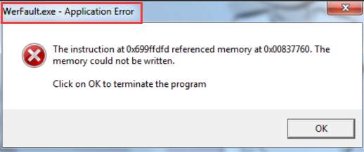

Mám nový PC a ked sa chcem napojiť na nejaký server na ruste tak pri loadingu sa mi len tak vypne hra.. bez žiadneho erroru proste sa len vypne..
Ale raz mi ukázal jeden error (viz.priloha) a znova sa to vyplo.
Pri loadingu je RAM skoro celá zaplnená.
Skúšal som overit integritu hry v steame..preinštalovať rust,preinštalovať steam,nainštalovať nové drivery.. a stále to nejde.
Neviem vôbec čo by som stým mal urobiť,prosím o nejaké rady :) ..

Tak.. zistil som že :
ked sa pripájam na nejaký server a načítava sa to tak ramka sa začne naplnovať.. na začiatku je to 45%.. na konci už 90%..
Teraz sa mi asi na 10 pokus podarilo pripojit.. ako náhle som sa pripojil RAM klesla na 85%..
Hra fungovala..mal som low settings..
Išiel som do nastavení a zvýšil textury o jednu hodnotu,hra sa zasekla,disk išiel na 100%,ramka sa navýšila na 91%.. asi za minutu sa to odseklo a išlo dalej.. skúsil som dat hodnotu grafiky ešte o políčko dalej.. a znova sa to zaseklo.. ale už sa hra vypla.. bez nejakeho erroru,proste sa vypla..

Aj ked si nastavim hru na Simple tak mi pri loadingu tak spadne..
Kamarát to hrá tiež s 8GB RAM,má nastavenp grafiku na Good a ide mu to jak má..
Skúsil som ten sfc /scannow a napísalo mi to : Windows Resource Protection did not find any integrity violations.
