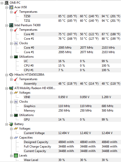

Mohu je poslat, ale dělá to i když zapnu ntb a jdu hrát... Zapnu HWmonitor, dám si jeden DM a v průběhu pošlu fotku.

Hrál jsem Nuke, což je docela náročná mapa, ale teploty jsou vysoké dle mě. Havěť nevím, je to asi měsíc co jsem si tady nechal projet systém a od té doby jsem nic nestahoval ani nic podobného. Divný je, že třeba 10 minut hraju v pohodě a pak mi to dropne.

To že to jede OK, a pak se to začne sekat by ukazovalo na ty teploty, navíc nejsou zrovna nízké (hlavně ty 1. dvě čidla...)
