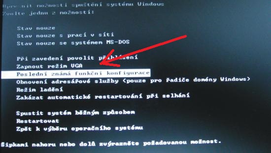

Po zapnutí mačkej F8, přepni na VGA a tam nastav správné rozlišení. A příště laskavě napiš jaký máš systém!

A to F8 mám mačkat jakmile budu v té hře ?

Ne ihned po zapnutí PC a opakovaně mačkej F8. Všichni potřebují opravit PC co nejrychleji!

Řešení jsou jenom 2. To VGA co jsem psal, nebo to připojit k monitoru, který to zvládne a tam to změnit.
