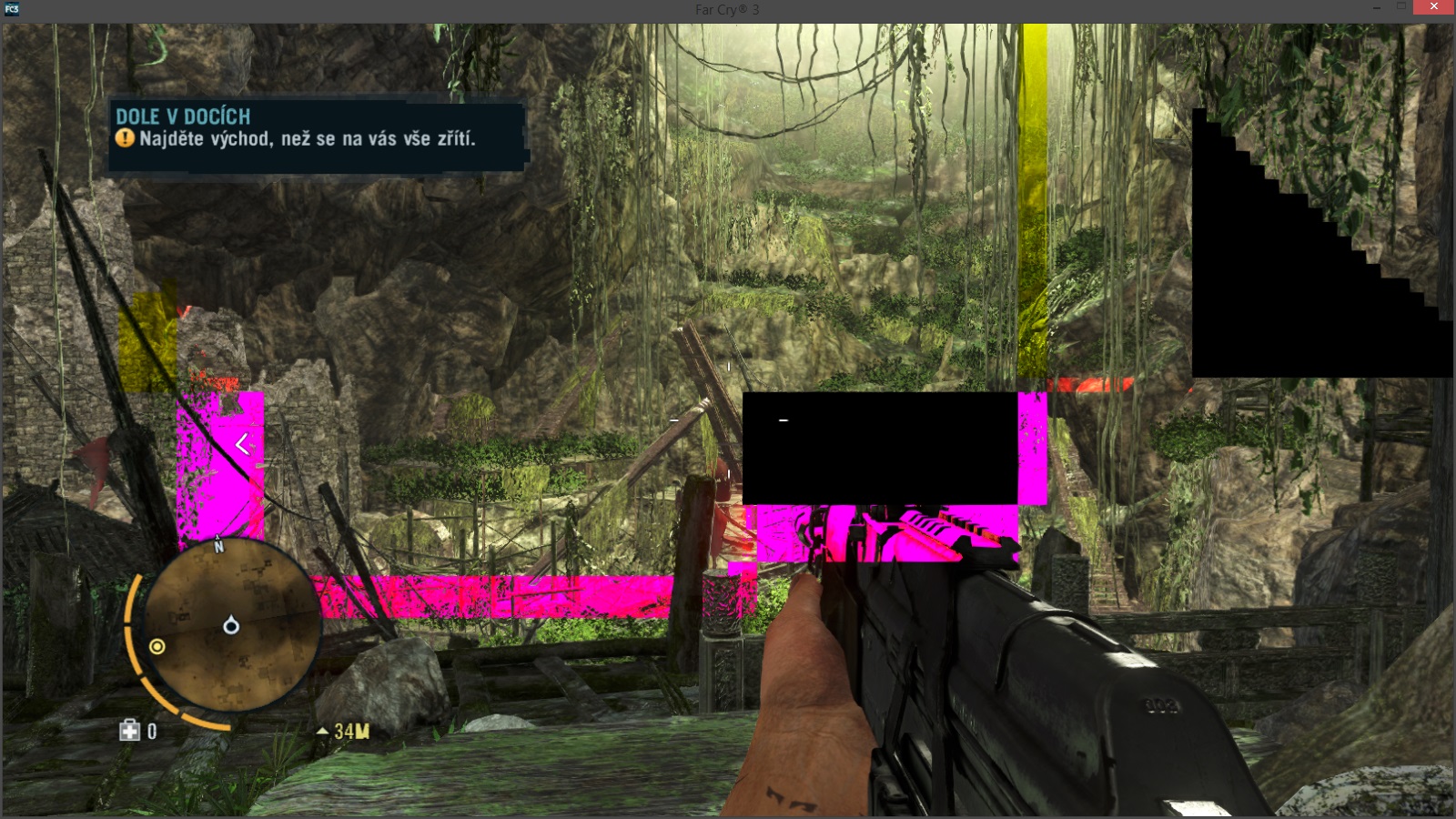

Všechny zdravím, chtěl bych se jenom zeptat, jestli někdo neví, proč se mi při hraní Far Cry 3 zobrazují takovéto obrazce na obrazovce... Jestli je to chyba hry, nebo je to chyba grafiky a zda se tento problém dá vyřešit. Předem děkuji za názory..

1. Jede ti hra na AMD grafiku nebo na integrovanou?
2. Může to být ovladačem (pokud se nepřepla grafika a jede to na HD4000 tak je to velmi pravděpodobné), nebo je vadná grafika. Zkontroluj teploty grafiky, jestli se náhodou nepřehřívá.
Dělá to od začátku nebo to začne dělat až po chvilce hraní? Dělá to i u jiných her?

Je to notebook,tak na co potřebuješ vědět zdroj ? Podle mne se grafika přehřívá a nebo jak psal kolega výše jede na itegrované.Teploty zjistíš třeba programem HWinfo.
Re: Problém s hrou Far Cry 3
Z kraje mi to házelo na tu integrovanou kartu, to jsem tu hru vůbec nemohl spustit. Poté jsem znovu přeinstaloval ovladače na grafiku a najednou mi to šlo. Teď když na to koukám, tak se ta grafika normálně přepne při zapnutí hry. Teď jsem to chvilku nechal běžet a dostal jsem se na 70 °C a nic se zatím neobjevilo, takže usuzuji že to bude tím přehříváním, protože se to děje při náročnějších pasážích. Dá se s tím něco dělat ? Mám nový notebook, takže chlazení není zanesené, asi tedy prostě nestíhá...

Napiš přesný model.
Je to na reklamaci, mohla by pomoct chladící podložka, ale to není ideální řešení.

model: HP ProBook 4740s

Tento http://interlink.tsbohemia.cz/hp-proboo ... 59339.html , ten by měl mít celkem obstojné chlazení...
Zkus notebook něčím při hraní podložit (aby se zlepšilo proudění vzduchu), jestli se to zlepší.

Přesněji tento http://www.alza.cz/hp-probook-4740s-d333944.htm, zkusím to podložit... Díky moc všem za příspěvky obzvlášť Martabovi děkuju, pak dám vědět jak jsem dopad.
