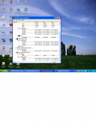

Stahni si HWmonitor, chvili si zahraj a behem toho sem dej screen teplot, abychom videli zatezove teploty.

Teploty po 10 minutach hrani

Teploty jsou vysoke. Mas vycistene PC od prachu? Dukladne vyfoukej vsechny chladice. Jak mas vyreseny airflow?
