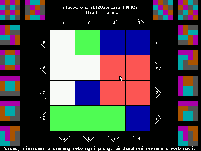

Musíš se naučit nějaký programovací jazyk, a pár dalších věcí, jako třeba algoritmizaci, grafiku, sítě (podle toho co ta hra má dělat a jak má vypadat)...
Potom můžeš vzít třeba ten Poznámkový blok a napsat v něm zdrojový kód toho programu. To je podle složitosti programu pár stovek, nebo také pár milionů řádků. Může vypadat třeba takhle:
Kód: Vybrat vše
REM placka22.bas - doplněná verze

start:
  DEFINT A-Z
  SCREEN 12, 0, 0
  COLOR 15
  fonttype = 0
  ON ERROR GOTO nejsouData
  OPEN "placka.dat" FOR INPUT AS #1
  ON ERROR GOTO vadnaData
    LINE (0, 0)-(639, 239), 1, BF
    LOCATE 2, 13: PRINT " Nahrávám data! "
  DIM text$(34)
    LOCATE 4, 6: PRINT " Texty: ";
    FOR i = 0 TO 33
      PRINT ".";
      INPUT #1, text$(i)
    NEXT i
  DIM font(223, 7, 2)
    LOCATE 6, 6: PRINT " Fonty: ";
    FOR f = 0 TO 1
      FOR r = 0 TO 223
        IF r MOD 8 = 0 THEN PRINT ".";
        FOR s = 0 TO 7
          INPUT #1, font(r, s, f)
    NEXT s, r, f
  DIM m(1 TO 35)
  DIM m$(1 TO 35, 1 TO 215)
    LOCATE 8, 6: PRINT " Hudba: ";
    FOR a = 1 TO 35
      PRINT ".";
      INPUT #1, m(a)
      FOR b = 1 TO m(a)
        INPUT #1, m$(a, b)
    NEXT b, a
  DIM asm AS STRING * 54
    LOCATE 10, 5: PRINT " Driver: ";
    FOR a = 1 TO 54
      PRINT ".";
      INPUT #1, a$
      MID$(asm, a) = CHR$(VAL("&H" + a$))
    NEXT a
  DIM kombr(14)
  DIM kombs(14)
  DIM komb(14, 3, 6)
    LOCATE 12, 2: PRINT " Kombinace: ";
    FOR a = 1 TO 14
      INPUT #1, kombr(a)
      INPUT #1, kombs(a)
      FOR b = 0 TO 3
        PRINT ".";
        FOR c = 0 TO 6 STEP 2
          INPUT #1, komb(a, b, c)
    NEXT c, b, a
  DIM testr(35, 4, 3)
  DIM tests(35, 4, 3)
    LOCATE 14, 5: PRINT " Vzorky: ";
    FOR a = 1 TO 35
      PRINT ".";
      FOR b = 1 TO 4
        FOR c = 0 TO 3
          INPUT #1, testr(a, b, c)
          INPUT #1, tests(a, b, c)
    NEXT c, b, a
  CLOSE #1
  ON ERROR GOTO chybaProgramu
  DEF fns (t) = 41 - (LEN(text$(t)) \ 2)

Ten pak pomocí kompilátoru toho jazyka přeložíš do spustitelného kódu, kterému rozumí procesor počítače.
Také je potřeba nashromáždit data, která ten program bude zpracovávat, obrázky, videa, zvuky... Ta mívají u špičkových her třeba tisíckrát větší objem než samotný kód programu.
Kód: Vybrat vše
"Návod k logické hře Placka:","─────────────────────────────",""
"Placka je (o hodně) jednodušší varianta Rubikovy kostky."
"Pomocí kláves nebo myši se posouvají sloupce a řádky tak,"
"aby čtverce vytvořily určitou barevnou kombinaci."
"Základní kombinace jsou čtverce a pruhy:","","","","","",""
"Další kombinace jsou zobrazeny po stranách hrací plochy."
"Některé z nich mají víc možností - tak jako pruhy mohou být"
"převrácené do dvou, nebo do čtyř poloh. Celkem zná program"
"35 kombinací, složení každé z nich odmění zahráním melodie."
"Tu lze přerušit stiskem klávesy. Barvy ve vzorech se nemusí"
"shodovat se skutečností, program rozlišuje jen jejich"
"rozmístění. Hru lze ukončit klávesou Escape, program si"
"vyžádá potvrzení Ano nebo Ne.","","Pěknou zábavu přeje FARAON.",""
"(F - výběr fontu, pro vstup do hry stiskni jinou klávesu nebo myš)"
"Placka v.2 (C)2003/2010 FARAON","[Esc] = konec"

A výsledek může vypadat třeba takhle:
Screenshot hry Placka.png (3.64 KiB) Zobrazeno 1184 x
