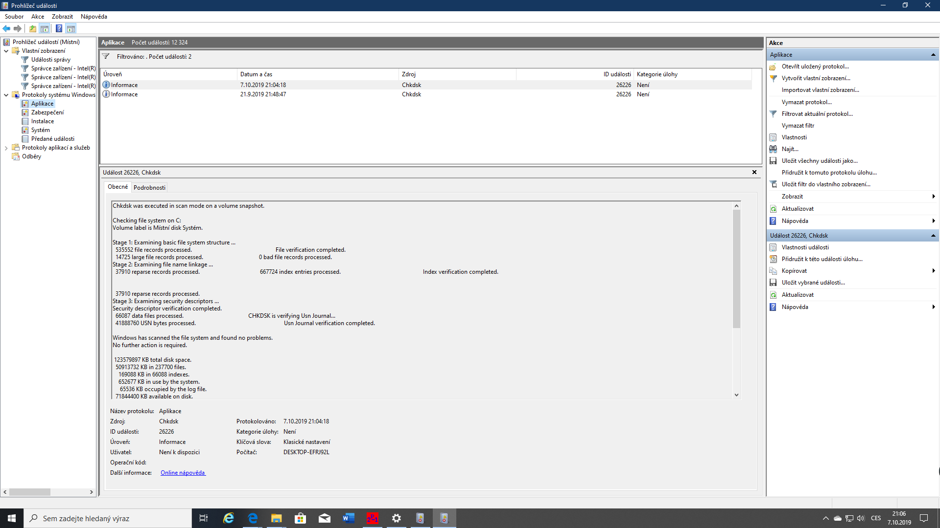

Zkontroloval jsem i disk a nenašly se žádné chyby...
Azmir
Příspěvky: 2120
Registrován: 10 bře 2015 17:11
Re: Battlefield V extrémní lágy
Příspěvek od Azmir »
Vidím navíc furt zaplý ten windows cloud nebo jak se to menuje. Tos asi ten návod nedělal na nastavení windows co jsem posíall. Jinak by to na pozadí nebylo. Taky si to bere svoje a není to třeba.

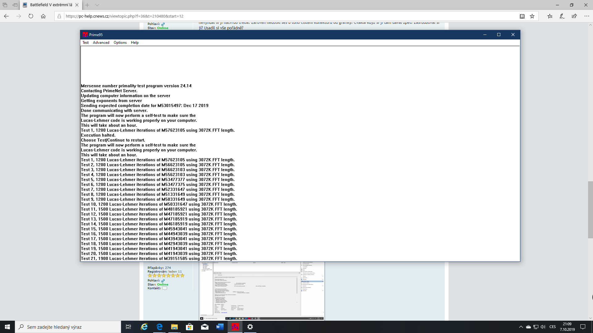

Azmir píše:
Pokud pc nenajede napoprvé, tak něco "nepostlo", Většinou to bývají právě ramky. Nemáš náhodou taktovaný ani procák ani grafiku? Určitě proved ty zátěžové testy jak ramek, tak procáku, tak grafiky. Ramky a disk projed nějakým diagnostickým programem - jak už jsem ti psal, nějakým pořádným ověřeným extérním programem, ne windows utilitkou, i když třeba může být sebelepší.
Doufám, že je to ono...
Azmir
Příspěvky: 2120
Není, to je stará verze. Stáhni v29.8, build 6. Torture test small je na procesor. Na rychlý test, když vydrží 20 minut, tak by mohl být ok. Large otestuje ramky. Zase když vydrží tak 20 minut, jsou snad stabilní. Vypni dole radši všechny AVX a kontroluj u toho teploty.
