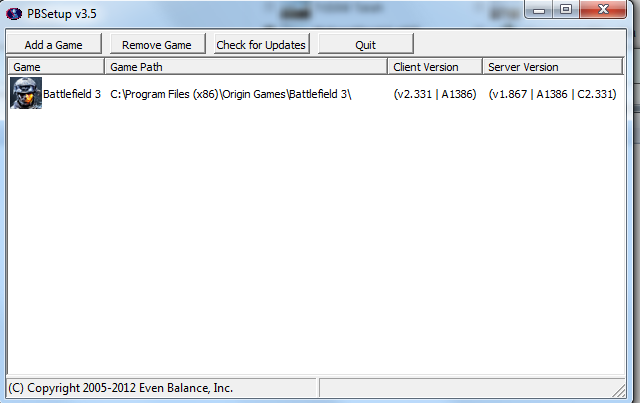

nějak nemůžu zprovoznit PB. Stáhnu ho, najdu hru, checku updaty a co dál?

PB se instaluje s hrou, která ho potřebuje. Máš s PB nějaké problémy?
Pokud hra požaduje aktualizaci PB, tak uděláš přesně to, co jsi dělal a máš poslední dostupnou verzi.

PB vůbec nevidím v ovládácích panelech/odinstalovat program.
Tohle mi to hází, když se chci připojit
Bez názvu.png (9.59 KiB) Zobrazeno 488 x

V hlavní složce BF vymaž složku s PB. Poté jdi do ProgramFilesX86/origingames/bf3/_installer/punkbuster/redist a spusť jako administrátor, nainstaluj, počkej, až skončí test. Pak stáhni PBsetup, počkej na aktualizace, přidej BF3 a aktualizuj. Pak jdi hledat „Služby” a najdi PnkbstrA, PnkbstrB. Klikni na ně pravým - zastavit, a pak hned spustit.

Super. Už to jede. Díky moc
