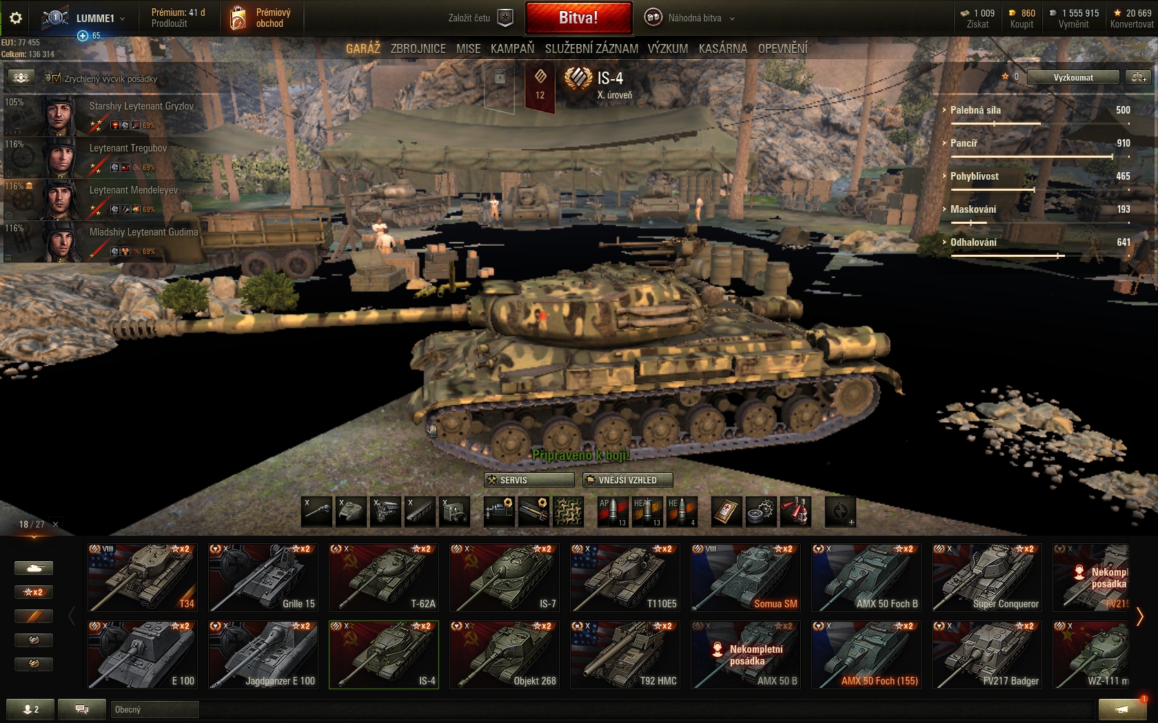

Dobrý den,moc vás prosím o pomoc.Od vánoc mám nový notebook.Hraji jen WOT.Včera po odehraní cca dvou her se mi notebook samočinně vypl a po zapnutí má obraz hry v sobě černé čtverce a jokoby bliká.Nahrál jsem ovládače i přeinstaloval hru a stále stejné.U jiných her jsem to nezpozoroval .Nikdy předtím mi to nedělalo.Byl bych vděčný za pomoc,ať nedělám trapasy v obchodě s pokaženou grafickou kartou. Díky moc.Je to notebook HP CPU Type
AMD A12-9720P RADEON R7, 12 COMPUTE CORES 4C+8G
A tady foto obrazovky:

Obavam se ze udelat trapas v obchode je jedine spravne reseni.
AMD, pokud to neni nejnovejsi Ryzen, do notebooku nepatri - topi a pak to takto dopada.
Jake jsou teploty pri WOT ?

Jej to nevím,zase se v tom tak nevyznám,ale pár krát už to ze hry WOT vypadlo a vyplo.Tak myslíte ,že to bude grafika.Proč jiné hry zatím jdou?

Spíše souhra náhod - patch přinesl něco, co pc nezvládne a tak to spadlo.
Chce to zjistit teploty při hraní, dějí se ty čtverce i v jiných hrách? Co nastavení grafiky? Zkus si s tím pohrát, z jiných her vím, že pár položek takové chyby dělaly
Teploty zjistíš snadno třeba pomocí HWMonitor
