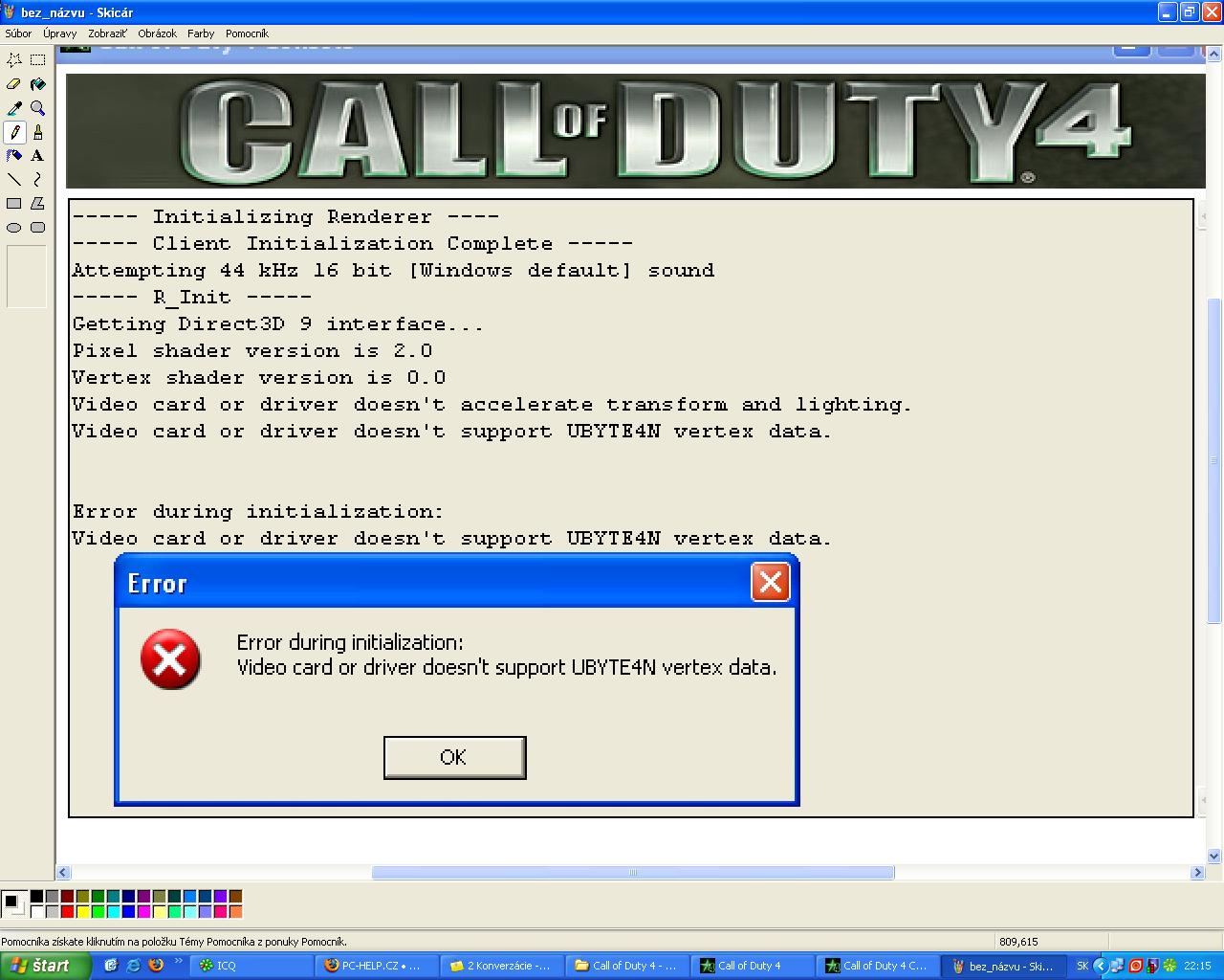

zdravim
prosim o radu lebo mi nejde spustit CoD 4 a vypisuje mi takuto hlasku a neviem co s tym pravdepodobne by mi pomohol aj direct 3D 9 alebo nejaky ovladac

Buď problém s grafickou kartou, nebo s ovladačem pro tuto kartu. Chybí podpora Vertex shader. Zkus novější ovladač pro GK.

ktory mam stiahnut alebo podla coho to mam zistit ze ktory ovladac to je

Stahni ten nejnovejsi!
Ps:Nikdo nevi jakou mas kartu tak asi ani nikdo neporadi!
Re: problem s Call of Duty 4
A jak to máme vědět, když jsi neuvedl ani co máš za grafickou kartu. Běž na stránky výrobce grafické karty a tam si stáhni nový ovladač.

Je taky možné že karta je moc slabá né?

sorry ze zase otravujem ale na strankach vyrobcu mojej dosky neni ziadny novy ovladac a ja mam grafiku integrovanu na doske nemoze mi niekto pomoct s tym ovladacom
Názov zákl. dosky Gigabyte GA-8I945GZME-RH
velmi by ste mi pomohli.... aspon mi dajte nejaky link alebo nieco take ak mozte

Instalace nových ovladačů ti nijak nepomůže.Ta grafika je slabá a nesplňuje minimální požadavky hry.Takže na té grafice to nerozjedeš.

Něco podobného / stejného mi to taky hlásilo, do týdne jdu koupit novou grafiku.

Samozřejmě,ty máš ten samý problém.Opravdu to vyřeší jen nová grafika.
