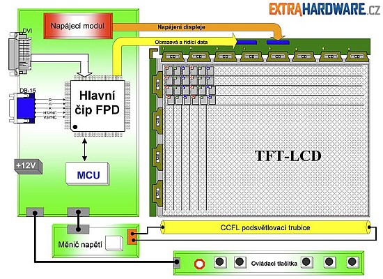

No já chtěl hlavně nějakej nákres, kde by to bylo jasně zobrazeno, jak putuje snímek celou cestu, aby se představa jak to funguje měla za co chytnout jako např. viz obr., ale to je jen monitor bez tvorby snímku. Toto vaše vysvětlování je technicky nedostatečné a jednoznačně to z toho nechápu. Možná jen já:).
