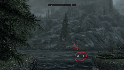

Zdravím, při vyšším rozlišení jak 1920x1080 mám na obrazovce permanentně ve stejné pozici pár znaků - jen s aktivovanou češtinou. Asi bych to ani neřešil, pokud by ovšem ony znaky nezasahovaly do textů. Neví někdo, kde a v čem to opravit? Nerad bych hrál jen ve full HD nebo bez češtiny.

nevím jestli to bude ještě někoho zajímat, ale přišel jsem na to jak se těch znaků zbavit. Cenega samozřejmě nepomohla, informoval jsem je o tom problému před pěti lety a nic neudělali. Takže když jsem se teď rozhodl Skyrim znovu projít se všemi DLC a zjistil, že ty znaky tam pořád jsou tak jsem se po tom rozhodl pátrat, trochu hrabání v souborech a nakonec se mi to povedlo opravit.
Tam kde máte nainstalovanou hru v pod adresáři Data\Interface\ je soubor "translate_czech.txt" ten otevřete v textovém editoru a na řádku č.184 je napsáno "$LEVEL UP NOVÁ ÚROVEŇ" tak to přepište na "$LEVEL UP NOVA UROVEN" a máte opraveno.
Pokud by jste měli nějaké dotazy na mě a nebo by Vám to pořád nefungovalo, napište mi.
