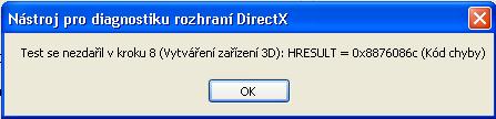

Ahoj, mám takový docela větší problém. Mám kartu ATi Radeon 9600XT (po OC) a nejde mi normálně direct 3d, když spustím dxdiag a na kartě zobrazení otestuju direct 3d, napíše to chybu viz. obrázek. Ve hře mi to pak dělá různé čára atd. Zkoušel jsem přeinstalovat grafické drivery i directyx samozřejmě v nouzovém režimu ale nejede to, další možný faktor je ten, že jsem možná jádro karty přetaktoval trochu víc, respektive o celých 60mhz mám na kartě aktivní chlazení a k tomu mám ještě otevřenou bednu takže si myslím že chlazení je dobré, s tím directem3d si fakt nevím rady, prosím pomožte, děkuju :-(
Test z dxdiagu
Test z dxdiagu
Otázka je co chápem pod pojmem přeinstaloval. Ty ovladače odinstaluj, odstraň je z Program Files a nějakým základním "čističem" - CCleaner to projeď. Pak ty ovladače nainstaluj znova. Pokud ti nějaký problém uvízne v Program Files - registrech, tak to většinou další instalace neopraví - pořád se tam ta chyba načte.

Mno přeinstalovat, tzn. že v nouzovém režimu jsem odebral drivery, smazal přes ccleaner z registrů, vyčistil z program files, nastartoval sem windows do normalniho režimu, nainstaloval znovu driver, restartoval, nainstaloval directx a ejhle, zase mi to píše v hrách že nemůže najít 3D akcelerátor :(
Nainstalovat a dle požadavků nastavit. Instalace je pouhá instalace.

Takže problém vyřešen, hádali se tam ty staré drivery, odinstaloval jsem je uplně odebral i z registrů a program files a jede to, díky ti Blue Spirite, bůh ti žehnej a šťastné a veselé :smile:
EDIT: Tak sice problém byl vyřešen ale problém byl uplně někde jinde. Prostě když jsem nainstaloval nejnovější drivery od ATi catalyst 7.12, nejely mi 3D akcelerátory, ani po opětovné instalaci directů, tak jsem je odebral a hodil tam 7.1 a jede to na výbornou, takže si nechám na své staré Radeon 9600XT ty catalysty 7.1, protože s ní stejně nebudu potřebovat 7.12++ abych mohl rozjet crysis, bioshock etc. :D :D
Dík všem za pomoc a přeju vám šťastné a veselé prožití zbytku vánočních svátků a vše nej do roku 2008 :smile:
