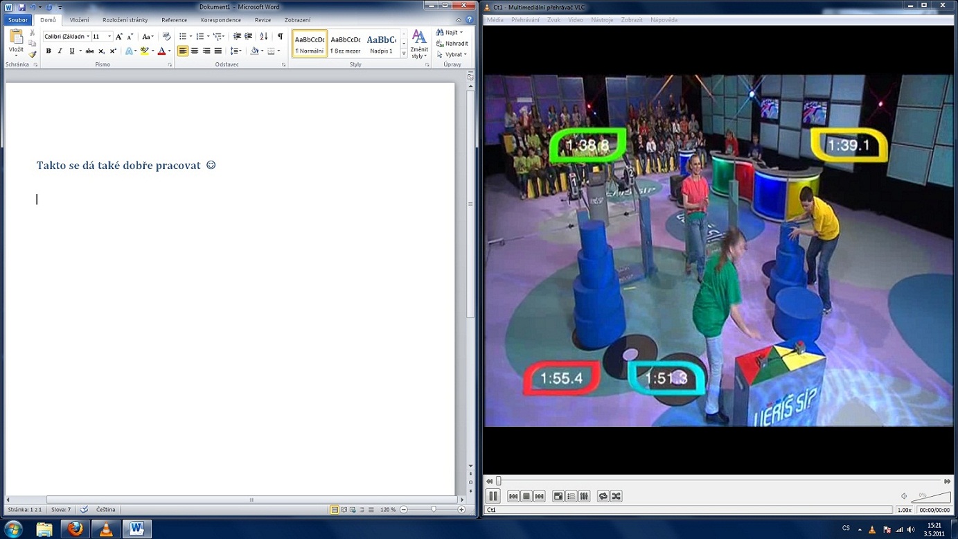

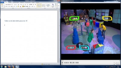

Tomina
Příspěvky: 2690
Registrován: 08 bře 2008 20:47
Re: Na velkém monitoru rovná Word stránky vedle sebe
Příspěvek od Tomina »
X: ano, tak přesně pracuji.. :lol:
