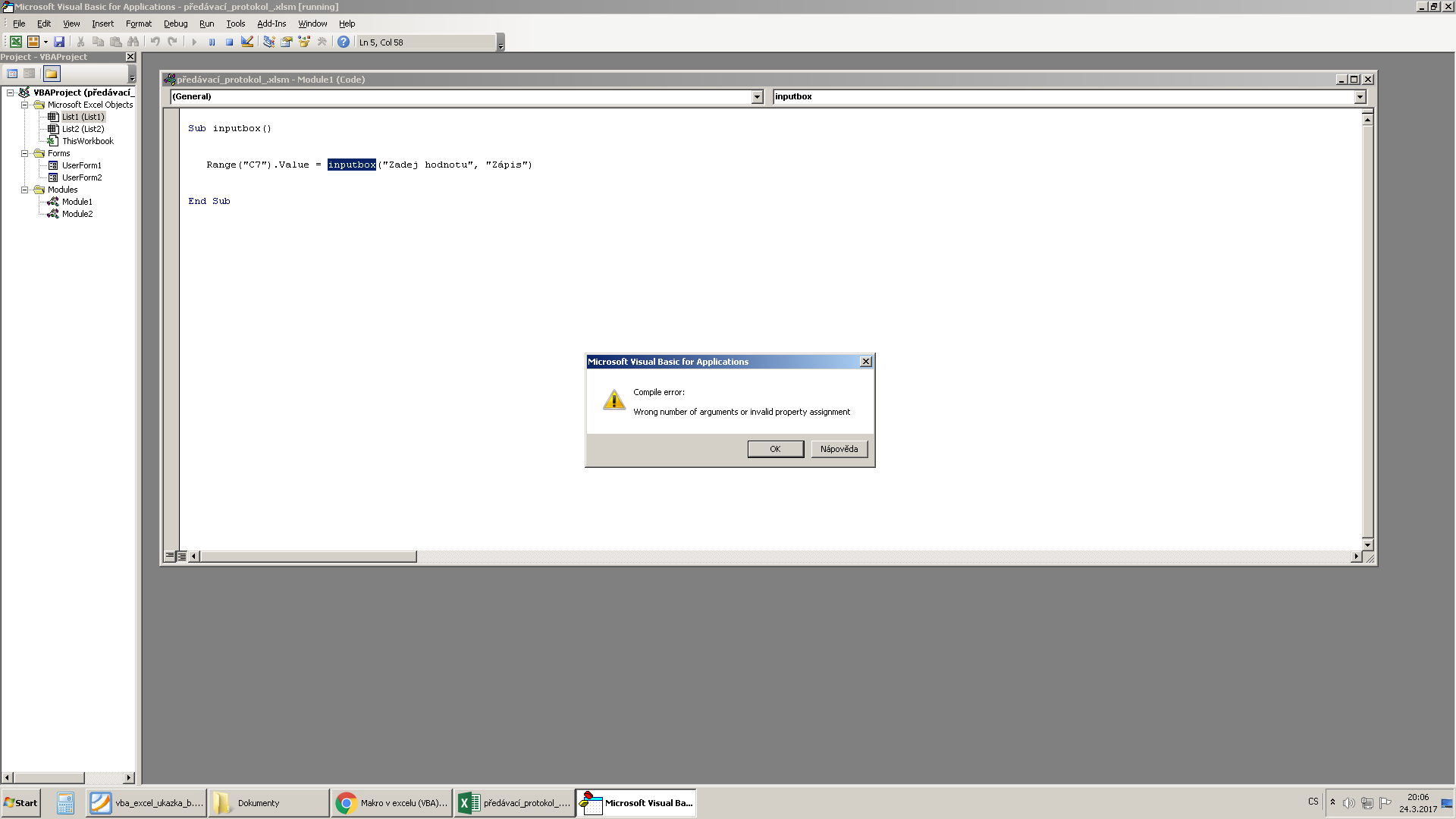

Prosím o radu do začátku. Jak zapíšu inputboxem, co buňky C7 hodnotu třeba 123. Jsem ve VBA úplnej začátečník

Příspěvekod xp3 » 24 bře 2017 20:09
To mi nefunguje. Potřebuju to do začátku jako pro blbce.

Příspěvekod Azuzula » 24 bře 2017 21:34
Makro se nesmí jmenovat stejně jako příkazy to je celý problém. Přejmenuj makro na něco jinýho a bude fungovat pokud je syntaxe stejná i v nových excelech než je 2010 kterou mám já.

Příspěvekod xp3 » 25 bře 2017 11:22
Děkuji všem za pomoc :-)
Už mi to funguje dokázal jsem jako úplný lajk definovat cyklus i podmínku pro zastavení pokud nechci zadávat data až do konce.
