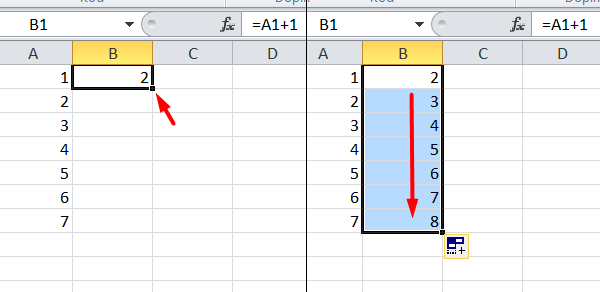

Ve sloupcích kde chceš aby se ti automaticky vkládaly vzorce na další řádek ti stačí dvojklik na roh označené buňky se vzorcem. Tím se do celého sloupce dolů rozkopírují vzorce až do poslední použité buňky a potom se při každém novém řádku přidávají i vzorce.
excel vzorce.png (9.18 KiB) Zobrazeno 2088 x

Azuzula píše:Ve sloupcích kde chceš aby se ti automaticky vkládaly vzorce na další řádek ti stačí dvojklik na roh označené buňky se vzorcem. Tím se do celého sloupce dolů rozkopírují vzorce až do poslední použité buňky a potom se při každém novém řádku přidávají i vzorce.excel vzorce.png
Díky, to je jasné, ale takto to se to v souboru nepoužívá.
