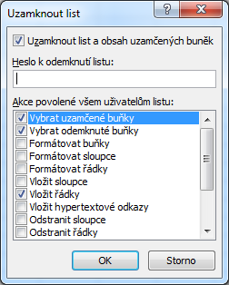

chtěl bych se zeptat, jestli je způsob, jak povolit přidávání buňky-řádku do odemčeného sloupce v jinak celkově zamknutém sešitu. Tedy celý sešit protected, jen dva sloupce na vkládání dat aktivní a unprotected, občas je zapotřebí přidat do jednoho z nich buňku a ostatní posunout dolu.

Jedině pomocí VBA,
odemknout list - vložit buňku - zamknout list

Naopak - dle mého názoru to MS udělal celkem logicky. Pokud zamknete list (předpokládám, že jste myslel list, ne sešit), máte možnost povolit vkládání řádků.
Pak pokud označíte celý řádek je možné vložit nový - formátování se převezme z řádku nad. Tím se nenaruší struktura - ve sloupcích, kde mají být buňky zamčené, jsou zamčené i ve vloženém řádku, kde mají být odemčené, jsou odemčené.
Pokud byste chtěli přidávat pouze ve sloupci, kde jsou buňky odemčené, můžete narušit strukturu tabulky. Takže pokud si to přejete, jediné co proto musíte udělat je odemknout list, provést úpravu a zamknout (2 kliky navíc).
Pokud odškrtnete volbu Vybrat uzamčené buňky, nebudete moci vybrat celý řádek a volba Vložit řádky ztrácí smysl.
Přijde mi to správně nastavené - máte zabráněno neúmyslným změnám - pokud chcete občas provádět úpravy, prostě občas odemknete a zamknete.
