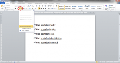

Ve Wordu vedle tlačítka "podtržení" klikni na šipku a zvol požadovanou čáru:
Edit: obrázky vkládej do přílohy, je to v pravidlech fóra
