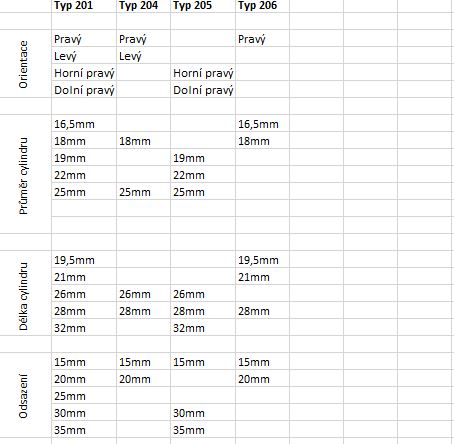

chtěl bych místní "excel kapacity" požádat o radu. Když jsem tady pátral, tak jsem narazil na "propojené seznamy" ale po vyzkoušení jsem zjistil, že to není úplně to co hledám.
Jedná se mi o to, že bych potřeboval vytvořit seznam produktů (Zámek A, Zámek B, Zámek C, ...) a u každého typu zámku by v dalších buňkách mělo být možné vybrat přesně stanovenou specifikaci daného typu zámku.
Měl bych tedy postupovat takto:
1) v prvním sloupci si ze seznamu vyberu Zámek B
2) v druhém sloupci si zvolím orientaci (levý, pravý, horní, spodní)
3) v třetím sloupci si zvolím délku cylindru (19mm, 22mm, 28mm, ...)
4) ve čtvrtém sloupci si zvolím povrchovou úpravu (nikl, bronz, černá, ...)
atd... konkrétních specifikací by mělo být asi 8.
Problém je v tom, že u Zámku B mohu mít na výběr jiné délky cylindru a povrchové úpravy než třeba u Zámku A.
Každá specifikační buňka by tak měla být vázána na daný typ zámku.
Specifikace si můžu v pomocném listě přesně zadat ke každému zámku, ale nevím jak udělat podmínky, když si si zvolím Zámek A, aby se mi v druhém sloupce zobrazil jiný rozevírací seznam než když si zvolím Zámek C apod.

Uspořádání dat není vhodné, ale jinak jste si odpověděl sám. Nevidím důvod, proč by na danou úlohu nešly aplikovat propojené (lépe řečeno závislé) seznamy, tj. využití definovaných názvů a funkce NEPŘÍMÝ.ODKAZ().
Re: Závislé rolovací seznamy s podmínkou?
Pokud nedělám něco zásadního špatně, tak se mi zdá, že to právě na moje zadání aplikovat nelze.
S funkcí nepřímých odkazů musím odkazovat vždy pouze na jeden konkrétní název což by mi pomohlo pouze v případě, že by každý konkrétní sloupec měl vazbu na ten předchozí, ale v mém případě potřebuji aby např. 8 sloupců mělo vazbu vždy pouze na jeden - ten první, který určí co vše budu mít v těch 8 následujících sloupcích za výběr.
Proč si myslíš, že máš něco speciálního (mimo ne zcela vhodného uspořádání dat). Možností je více.
Třeba ve zdroji ověřovacích kritérií vzorec:
=INDEX(range_cylindr;0;POZVYHLEDAT(typ;range_typ;0))
(lepší je to pojmenovat a používat jméno, pozor na absoulutní/relativní odkazy)
Nebo, když se sloupce pojmenují podle jednotlivých typů: =range_cylindr nepřímý.odkaz(odkaz na první sloupec s typem)
Nebo, když se sloupce pojmenují podle jednotlivých typů a v hlavičce sloupce je název vkládané oblasti:
=nepřímý.odkaz(hlavička sloupce) nepřímý.odkaz(odkaz na první sloupec s typem)
(Tohle už můžeš volně kopírovat)

Něco o zavyslých seznamech jsem již sepsal:
http://office.lasakovi.com/excel/data/p ... dat-excel/
snad jako nástřel bude vyhovovat.

Tak seznamy udělat dynamické, třeba přes SVYHLEDAT, (POZVYHLEDAT, INDEX) doplňovat podle toho co se vybere v předchozím.
Pokud budu mít trochu času zkusím něco připravit, pokud nebude někdo jiný rychlejší.
tak jsem něco zkusil jen nástřel, zda chápu správně

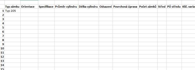

Joo!
Dokonalý - to je přesně ono! Moc děkuju!
Jen když na to tak koukám, tak to vypadá, že to už je trošku vyšší level než funkce za pomoci ověření dat, že? :)
Mírně pokročilé
. VVYHLEDAT, dynamicky definovaný název ( http://office.lasakovi.com/excel/funkce ... -ms-excel/ ) a ovládací prvek. Ověření dat (to bylo v předchozím odkazovaném článku) ani VBA není použito, ale jde také "doimplementovat".
Více o kancelářském balíku MS Office na http://office.lasakovi.com/ (Word, Excel, PowerPoint, Access, Outlook, Project, OneNote)
tak jsem soubor doplnil i o využití ověření dat
třeba se někomu bude hodit
- Přílohy
- propojene-zavisle-seznamy-excel.xlsx
- (18.37 KiB) Staženo 251 x
