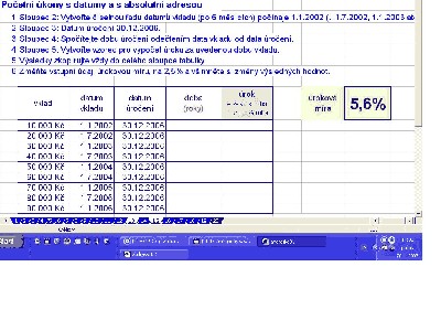

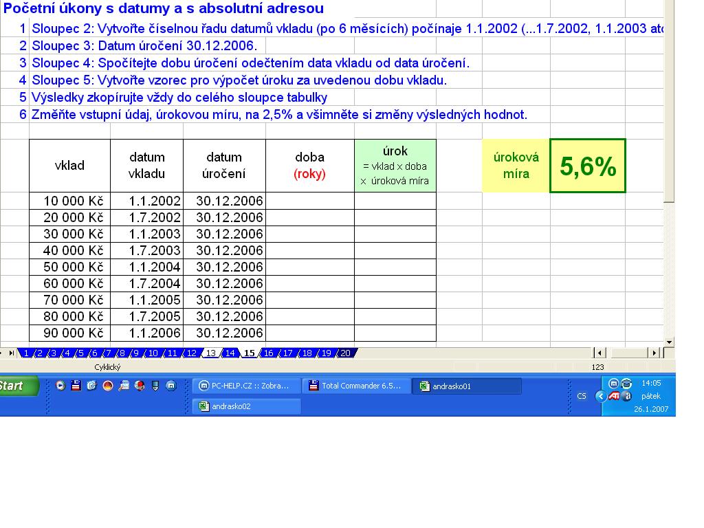

Ahoj mám takovou prosbku potřebuji vytvořit v excelu vzorec v tomto tvaru : je v příloze a ani za boha nemůžu na to přijít, pomůže někdo?
A další problém potřebuju odečíst dva datumy a zjistit dobu mezi nima, neví někdo?
1.1.2002 30.12.2006
díky moc

díky,ale já to potřebuju početně v excelu jak se odečítají buňky v příloze je celý zadání, je to hrůza a už je tak málo časo :-(
