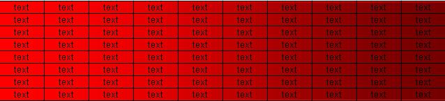

lidi pls,když si třeba vyplním v excelu buňky textem,třeba čtverec 10x10 buněk a chci je vybarvit dejme tomu červeně,ale chci aby zleva doprava se ta červaná prostě "zesilovala" prostě od nejslabšího nádechu k rudě červené,prý to jde ale nevim nevim teda,sám si myslím,že ne..,nevíte někdo jak to udělat kdyby to náhodou šlo prosím? děkuji

Cesta vede přes WordArt. Zobrazíš si ovládací panel Kreslení, tam zvolíš Vložit WordArt, jako text dáš I a zvoliš font, ve kterém se I (velké měkké I) zobrazuje jako obdélník a klineš na OK. Písmeno se ti zobrazí jako obdélník, jehož rozměry můžeš měnit taháním za strany. Klikneš na něj pravou myší, v menu zvolíš Formát WordArtu, rozklikneš roletku Barva v odstavci Výplň, zvolíš barvu, znovu rozklikněš roletku a zvolíš Vzhled výplně. A tady se na kartě Přechod můžeš vyřádit. Jediný problém je v tom, že WordArt překrývá text v buňkách, takže text tam potom (nebo i před tím) musíš vkládat v podobé Textového pole z ovládacího panelu Kreslení.

Je to piplačka a výsledek je tady. Ve tmavé části je možné změnit barvu písma tak, aby nezanikalo.

Existuje mnoho způsobů, jak toho docílit. Já bych to například řešil pomocí stínování.
1) Označ buňky, které chceš stínovat
2) V panelu kreslení klikni na zelený čtvereček a vyber styl stínu 6, viz obrázek níže
3) klikni pravým tlačítkem myši na vytvořený stín u tabulky a z kontextového menu zvol možnost "Formát automatického tvaru"
3) nyní klikni do okénka "Barva" a nastav červenou barvu
4) opět klikni do okénka "barva" a vyber možnost "Vzhled výplně"
5) nastav styl stínování na svislý přechod "Svisle" a v možnosti nastavení průhlednosti nastav například toto:
z: 80%
do: 30%
