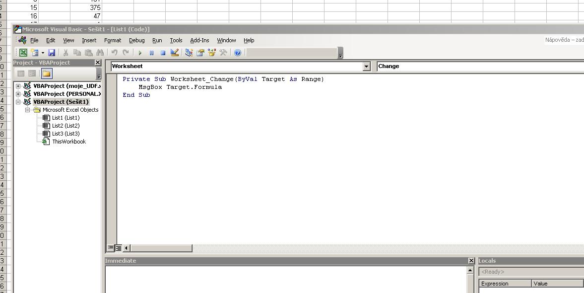

Potřebuji poradit. Potřebuji v VBA použít hodnotu z poslední změněné buňky (tato buňka může být libovolně umístěná v listu). Jinak řečeno, zapíšu hodnotu (číslo) do libovolné buňky a při zmáčknutí enteru( nebo vyjetí z buňky směrovou šipkou nebo kliknutí myši mimo buňku) potřebuji spustit proceduru ve které bude použita hodnota z poslední změněné buňky. Dík

použij hodnotu Target.Value nebo Target.Formula - ve VBA dvojklikem na příslušném listu - vybrat událost Worksheet_Change - viz kód níže a obrázek.
JarZa
Kód: Vybrat vše
Private Sub Worksheet_Change(ByVal Target As Range)
   MsgBox Target.Formula
End Sub
