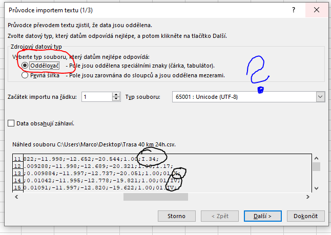

Zdravím všechny,
hledal jsem dlouho na internetu a jsem bezradný, tak doufám, že najdu pomoc zde.
Mám textový soubor s oddělovači Microsoft Excelu (.csv). Když ho otevřu normálně excelem, tak místo čísel mám tyhle divné čísla zmixované římskými číslicemi (viz. příloha). Potřeboval bych, aby se to zkonvertovalo na číslo. Snažil jsem se i v novém excelu vložit data z textu a měnil jsem tam z obecný na text, ale bez úspěchu.
Hlavně jsem tohle řešil asi před rokem a našel jsem nějaké video, ale bohužel si nevzpomenu, jak jsem to vyřešil a kde jsem našel to video.
Děkuji Vám za případnou pomoc.
Divná čísla.PNG (8.25 KiB) Zobrazeno 2343 x

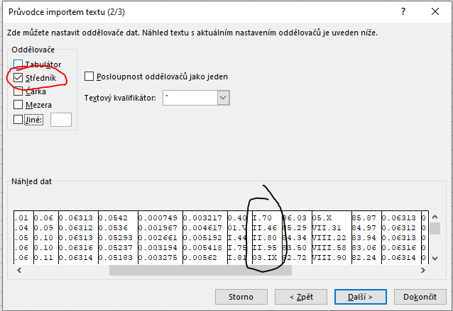

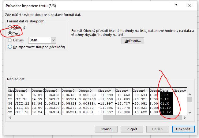

Bohužel to nejde. Do přílohy dávám obrázek, jak to dělám, ale bohužel bez úspěchu. Přemýšlím, zda to nemůže být tím formátem UTF-8?

Na Vašom poslednom obrázku označte číselné stĺpce (prvý číselný, Shift + posledný číselný). Formát dajte Všeobecný. Je tam tlačítko Upřesnit a pod ním zmeňte oddeľovač tisícov na "," a oddeľovač desatín na "." a že znamienko mínus nieje na konci.
EDIT: Aha, pardon, je to už v tých CSV, veď to píšete. Takže zlý výstup z dotyčného SW.
