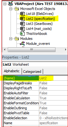

Pěkně zdravím
Protože makru Uprava moc nerozumím chtěl jsem jej otestovat, ale zhavarovalo hned na řádku 30.
Sub Uprava()
Dim i As Long, r As Long, y As Integer, x As Integer, Radku As Long, Stlp As Byte, Data(), C(), E(), G(), Z(), V1(), V2(), M(8), MM(), Kat() As String, Col As New Collection, Item, bNalez As Boolean, Kurz As Single
10 Kat = Split("mat,ele,gear", ",")
'Príprava polí
20 With wsSpecification
30 Radku = .Cells(Rows.Count, 5).End(xlUp).Row - 8
40 Select Case Radku
nyní popis mého makra.
Prohledá sloupec E a podle toho jaká je hmotnost ve sloupci G přiřadí kg cenu z odpovídajícího sloupce listu mat_costs a vloží ji do sloupce I, přitom ji převede z Kč/kg ne EUR/kg.
Potom prohledá sloupec E a vyhledá motor resp. fr. měnič a přiřadí cenu z listu elekdrives
pak to samé s převodovkou.
Hezký den
Milan
Sub Uprava()
'Príprava polí
Hezký den
Milan
Re: Jak zrychlit práci/výkon excelu
Upřímně se mi to nechce moc studovat, ale dám krk na to, že zádrhel je v pojmenování listu. Elnino používá v kódu codename listu wsSpecification. Ty máš ve svém ukázkovém souboru u listu jménem "specification" codename List2 viz obr. Přejmenuj si list ať souhlasí se jménem použitým v kódu.
Díky, ale bez účinku.
