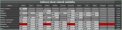

dělám v práci statistiku pro obrat vagónů na jednotlivých relacích a potřebuji pomocí podmíněného formátování zvýraznit ty obraty, které přesahují předpokládaný obrat.
Pro lepší pochopení přikládám výstřižek.
Dosazené hodnoty čerpám z jiného listu pomocí vzorce:
=IFERROR(AVERAGEIFS(AMO_Krakow!$AJ$2:$AJ$1000;Glauchau!$AK$2:$AK$1000;"1");"x")
Tohle vše funguje bez problémů, ale jakmile použiji podmíněné formátování např. na relaci Glauchau, tak aby se zvýraznily měsíční obraty, které jsou větší než 7 dnů - tak mi to zvýrazní i ty buňky ve kterých je "x".
Nenapadá vás jak to opravit nebo jiná možnost?
Tenhle výstup bude posílán pravidelně hodně lidem a chtěl bych, abych tam poté už nemusel manuálně nic dělat.
Předem díky! :)

Bez prílohy ? Tak dajte podmienku tak aby testovala aj to, či je to číslo. Napr.
EDIT:
Alebo ak je "x" vyfarbované tiež pomocou PF (čo asi je), tak toto PF predraďte pred to číselné PF, a zaškrtnite mu "Zastaviť ak je splnená podmienka".
Kód: Vybrat vše
=AND(B1>$N$1;ISNUMBER(B1))
=A(B1>$N$1;JE.ČISLO(B1))Alebo ak je "x" vyfarbované tiež pomocou PF (čo asi je), tak toto PF predraďte pred to číselné PF, a zaškrtnite mu "Zastaviť ak je splnená podmienka".
