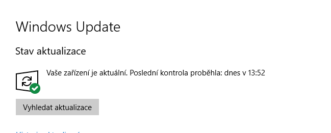

mám vážný problém. Když chci aktualizovat/vložit nový odkaz, Word 2016/PowerPoint 2016 mi spadnou. Mám Windows 10 nejnovější verzi, využívám O365. Zkusil jsem celý Office přeinstalovat, ale problém přetrvává. Nevíte co s tím?

Win 10 nemáš aktualizovaný.

aktualizace W10 jsem ještě zkoušel aktualizovat, ale mám vše aktuální.
