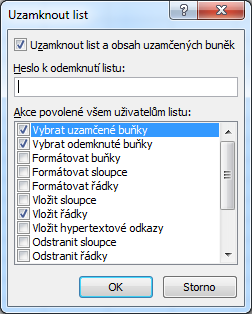

chtěl bych se zeptat, jestli je způsob, jak povolit přidávání buňky-řádku do odemčeného sloupce v jinak celkově zamknutém sešitu. Tedy celý sešit protected, jen dva sloupce na vkládání dat aktivní a unprotected, občas je zapotřebí přidat do jednoho z nich buňku a ostatní posunout dolu.

Tak to mě překvapilo, vložit buňky nelze, alespoň se mi to nepovedlo nastavit aby to bylo možné. To mě Microsoft zklamal.
(Řádek je jasný, tam to jít nemůže)

Jedině pomocí VBA,
odemknout list - vložit buňku - zamknout list

Naopak - dle mého názoru to MS udělal celkem logicky. Pokud zamknete list (předpokládám, že jste myslel list, ne sešit), máte možnost povolit vkládání řádků.
Pak pokud označíte celý řádek je možné vložit nový - formátování se převezme z řádku nad. Tím se nenaruší struktura - ve sloupcích, kde mají být buňky zamčené, jsou zamčené i ve vloženém řádku, kde mají být odemčené, jsou odemčené.
Pokud byste chtěli přidávat pouze ve sloupci, kde jsou buňky odemčené, můžete narušit strukturu tabulky. Takže pokud si to přejete, jediné co proto musíte udělat je odemknout list, provést úpravu a zamknout (2 kliky navíc).
Pokud odškrtnete volbu Vybrat uzamčené buňky, nebudete moci vybrat celý řádek a volba Vložit řádky ztrácí smysl.
Přijde mi to správně nastavené - máte zabráněno neúmyslným změnám - pokud chcete občas provádět úpravy, prostě občas odemknete a zamknete.

Tak s tím nemohu souhlasit. Pokud vložím řádek, ta tím mohu narušit strukturu jak řádků tak sloupců obecně. Záleží na tom, jaký projekt je v listu vytvořen.
To je úplně scestný argument. To bych pak mohl říct, ať Microsoft v Excelu zruší přidávání řádků, sloupců a buněk, protože by se tím narušila struktura tabulky.
Pokud mám 2 sloupce, a chci v nich přidávat buňky, tak mi to Excel přeci nemůže zakázat. Pokud přidávám v těch 2 sloupcích buňky, tak se ostatní posunou dolů. A pokud potřebuji zamknout okolní sloupce, tak mi to přeci nemůže zakázat upravovat ty odemčené. Odemčené jsem je nechal právě proto, abych si s nima dělal, co potřebuji. Já jako autor listu musím vědět, co chci s buňkama provádět, a né aby Microsoft rozhodoval za mě!!

Hmm... Ano, na svůj názor máte právo a já Vám ho vyvracet nebudu. Vždy záleží, jak jste zvyklý pracovat.
MS Vám nic nezakazuje - stačí odemknout a můžete si dělat co chcete. Přesně k tomu je zámek určen - zamezit neúmyslným změnám ;)

1. Je to nepraktické, pořád odemykat a zamykat.
2. A pokud někomu poskytnu ten soubor s zamčeným listem (a bude to pod heslem) tak ta další osoba si to ji nebude moci odemnkout.
Zámek je určen k neúmyslným změnán, to je naprosto v pořádku. Ale měl by se držet těch buněk, které byly zamčené, a né aby blokoval i ty buňky, které autor nezamknul !!
