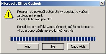

Pokud použiješ metodu obj.Mail.Send (tak jak je to napsáno) zobrazí outlook varování (viz. obrázek). Ale třeba jde outlook nastavit tak, aby to nezobrazoval - to nevím, mám ho jen v práci, jinak se mu vyhýbám jak to jen jde.
--- Doplnění předchozího příspěvku (12 Říj 2012 21:19) ---
Ještě doplnění - outlook nemusí být spuštěný. varování se ale zobrazí i tak.

Děkuji za pomoc, funguje to perfektně. Dokonce jse mi povedlo, že není potřeba žádný zásah obsluhy, kromě toho že ten outlook, pokud není spuštěný, se spustí, požaduje přihlášení a pak se zase ukončí. Ale to není na závadu, protože první věcí kterou obsluha dělá je, že se přihlásí do Outlooku, proto to spoždění.
