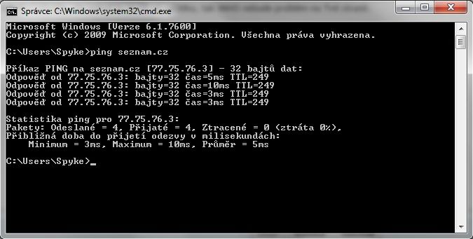

Při pingnutí ti vyjede test 4 paketů, viz.:
Nejlepší bude, když uděláš screen (seznam.cz i router) a hodíš ho sem, jde nám hlavně o čas odezvy..
