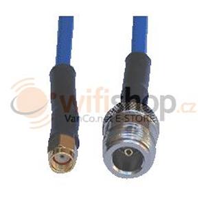

od Spyke
Prosimtě jakou koncovku má ten kabel, co vede ze střechy? Je to N konektor (ten vlevo)?

od RicoCZE
má upe stejnou koncovku co ta antenka diky ktere nemusím zapojovat žadný kabel do notasu a připojím se bezdratově...
Re: Bezdratové připojení
Napsal: 10 srp 2010 18:13
od RicoCZE
ten vlevo
