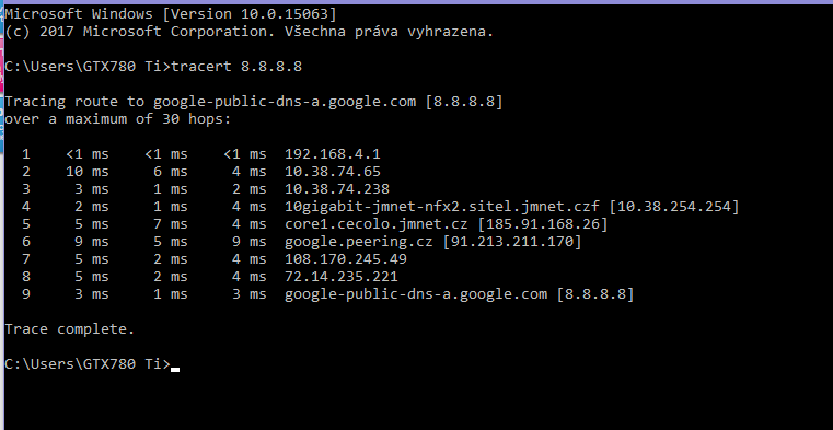

Paradox je, že z toho stále vyčíst IP adresa na WAN portu (v jeho případě se jmenuje BRIDGE0). Má tam pouze fallback pro DHCP - který je už z jiného vnitřního rozsahu. Dá se z toho pouze vyčíst, že má WAN z DHCP, což už napovídá. Myslím si, že konfiguruje anténu, která je připojená k routeru a má na tom zařízení zapnutý NAT.
Dej do příkazového řádku tracert 8.8.8.8 a dej sem výsledek.
Každopádně bych ti stejně doporučil vyhledat někoho zkušenějšího, kdo se ti na to podívá. :-) - protože i kdyby si to tam nastavil dobře, budeš mít v cestě další NAT na anténě.

Tady

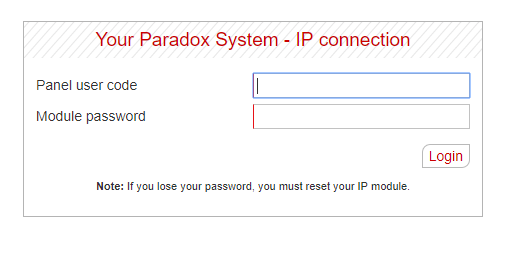

Dej do prohlížeče http://192.168.4.99 nebo https://192.168.4.99, vyjede ti něco?

Paradox
Microsheep
Příspěvky: 1656
Registrován: 14 led 2010 22:00
Re: Portforwarding nefunguje
Příspěvek od Microsheep »
To je nějaká zabezpečovačka, to není router. Každopádně problém zůstává stejný, napiš poskytovateli, jestli ti s tím nepomůže nebo někomu, kdo na místě zná situaci. (např. kdo ti to tam nastavoval).
Můžeš se zkusit ještě kouknout, jestli nejsou informace o tom interface Bridge 0, nějaké prodrobnější v tom nastavení.

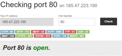

A proč je tenhle otevřený?
Microsheep
Příspěvky: 1656
To budeš mít otevřenou tu zabezpečovačku do světa, kterou tam fowardovanou máš.
Tím pádem ti foward funguje, protože http://185.47.223.190 po 80 se na paradox připojim.
Je možné, že na routeru máš nastavené DMZ k tvojí anténě nebo máš na tom interface veřejnou (což ještě nikdo není).
