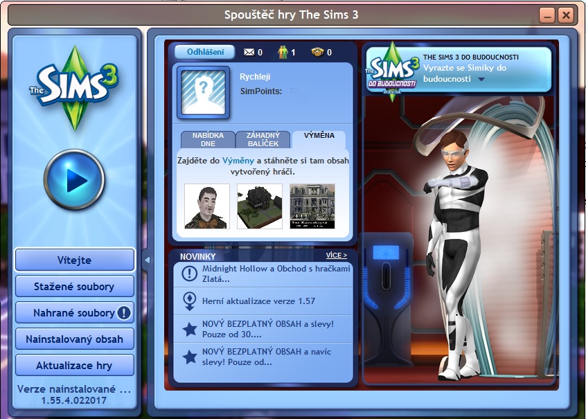

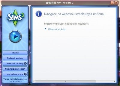

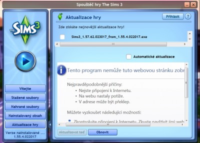

- Obsah v launcheru u The Sims 3 (original, ale ostatním funguje i u warez verze)
- atp.
Zrovna třeba u Deamon Tools je zvláštní, že mi přijde informace, že je novější verze, ale stáhnout jí nelze. Stejně tak u The Sims (viz obrázky)

Nemas v IE nastaveno zjistovani proxy? Spousta programu prebira nastaveni internetu od IE.
Re: Programy na PC odříznuty od internetu
Perfektní!!!!
Při zapnutí aplikace Internet Explorer mě čekalo zajímavé zjištění: není schopen připojit se k internetu.
V nastavení připojení (nastavení místní sítě) jsem tedy zaklikl "Automaticky zjišťovat nastavení" a IE začal znovu fungovat a s ním i programy které se tedy zjevně připojují pomocí IE (či jeho nastavení).
