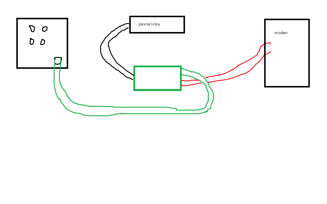

Luis píše:
Orcus píše:
vede zelený kabel "menší než RJ-45 co mi vede do PC "
Louis: Kdybys četl popis zjistíš, že to je komp. :wink:
:D ty jsi to taky nečetl je to zásuvka... ale to neni o tom že by to někdo z nás nečetl spíš je to o tom jak nakreslit schéma... :) příště doporučuji popisky u sporáčků ;)
Četl jsem to právě asi 10krát, než sem vůbec pochopil, co sakra chce a co je co.. Bohužel popis zmatenej a obrázek zmaštěnej. :roll:

Pokud jsem to správně pochopil tak na mém schématu (http://www.pc-help.cz/download/file.php ... &mode=view) jak to teď mám (O2) zapojím červený kabel do modré zdířky vzadu...wifi se zprovozní a zárověn si k tomu připojím PC...

Nene vypína jenom modem on/off sice by se to nemělo ,ale známe důchodce :D

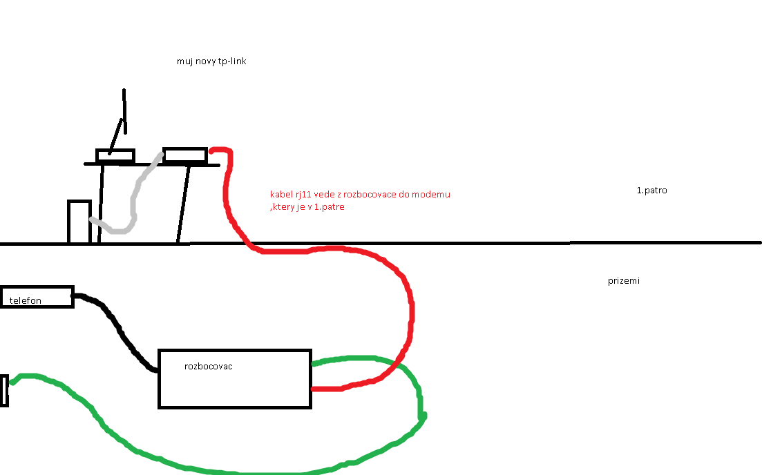

Tohle je moje představu pokud to není přehledné zkusím ještě zlepšit ,ale obrázkem řeknu víc než slovy v tomto případě :oops:

No mám prostě tu TLF zásuvku a zní vedu (zelený) kabelem do rozbovače .
Z rozbočovače vedou 2kabely:
Černý : Vede do pevné linky.
Červený: Ten vede do modemu zyxel ....
Nemůužu zahodit ? Kdybych ho zahodil a dal si tam momentálně tplink třeba tak můžu ne ?
