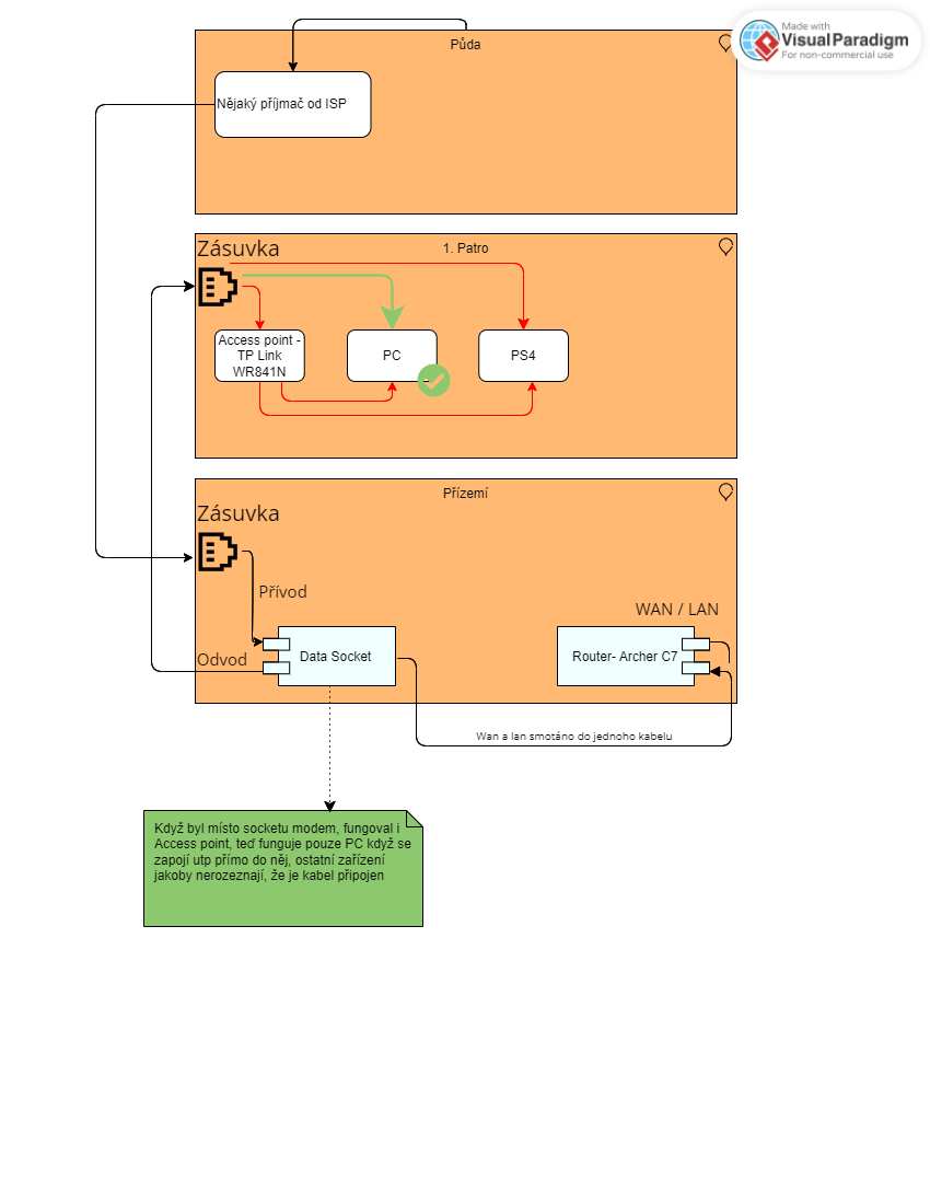

Pro lepší představu posílám jako přílohu obrázek jak asi vypadá zapojení: Původně byl místo data socketu modem, to vše fungovalo, nedávno tu ovšem byli experti měřit sílu připojení a přitom si řekli, že by bylo dobré modem zrušit a dát místo toho data socket a smotat mě kábly do jakésiho rozdvojujícího se soketu. Jak odjížděli tak jim Access point záhadně fungoval, takže nebyl problém wifi byla extendována a lan připojení taky fungovalo. Nicméně po chvíli to celé v 1. patře přestalo jet a jediné zařízení, které rozezná ten kabel a opravdu internet funguje je PC. Zkoušel jsem měnit kabely, různě připojovat starý modem, pohrát si s tím routrem, z kterého byl udělán access point, také třeba zkusit nastavit na PS4 ručně IP adresu a všechny náležitosti jako subnet mask default gateway DNS servery atd.. ale nic. Z nějakého důvodu to funguje jen když se zapojí do PC.

problém se děje až při odvodu z toho data socketu, jak je na obrázku, zapojím-li v 1. patře LAN přímo ze zásuvky do PC, PC lan rozezná a internet funguje.
Pokud se ale pokouším zapojit takhle AP nebo PS4 tak LAN nerozezná.
Co se týče AP, má nastavenou unikátní IP, DHCP je deaktivován. Ale to bych teď neřešil, hlavní indikátor, že něco není v pohodě je ten PS4, pokud zapojím PS4 v přízemí přes LAN přímo do routeru připojení funguje, kabel rozezná. Pokud tohle udělám v 1. patře kabel a připojení nerozezná.

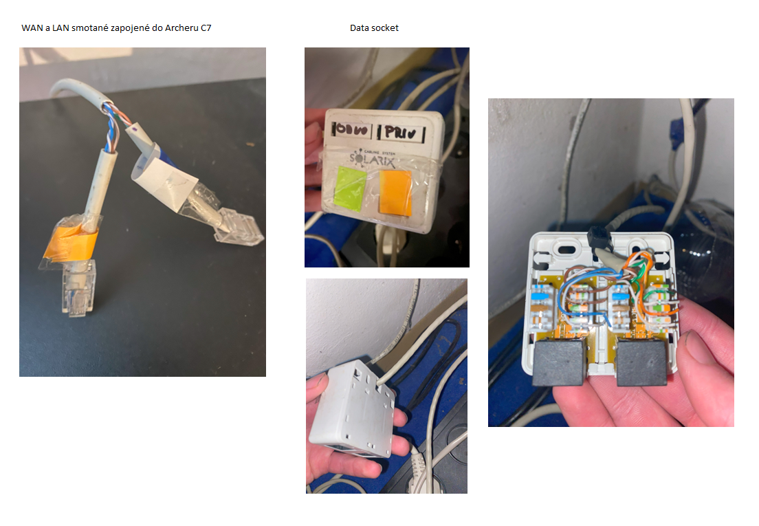

Děkuji všem. Pro zajímavost jak vypadá smotaný LAN a WAN posílám ještě foto.

Onen "smotaný" kabel je taková fligna, jak protáhnout jedním kabelem dvě sítě. Přitom dojde ke snížení rychlosti z gigabitu na 100Mbit.
V nákresu nevidím nic, co by bylo na ten archer připojeno, ale předpokládám, že tam něco je, když trváš na tom, že musí zůstat kde je.
Je třeba si vyřešit svou síť.
Nejjednodušší řešení je protáhnout další kabel k tomu archeru - jedením kabelem půjde přívod<->WAN, druhým odvod<->LAN. A nastavit ten 841 jako switch(AP) - viz. můj podpis - router jako switch. Podle toho popisu se obávám, že ten 841 funguje jako router, a pokud na něm běží DHCP, pak přidělí IP adresu, ale není spojení na internet.
