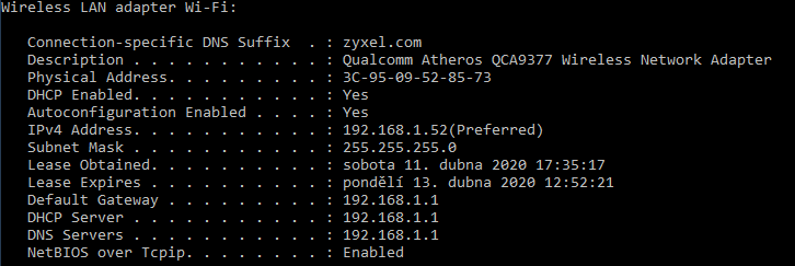

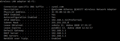

Pokud je stav "bez internetu", tak mi Win a prohlížeče vyhodí chybu v DNS (DNS server neodpovídá nebo je nedostupný). Zkusil jsem tedy na routeru:
  • Nastavit DNS ručně (opsal jsem ho z dokumentace od ISP)
  • Automaticky (získat od ISP) - nastaví ta stejná jako doporučeju ISP
  • DNS relay

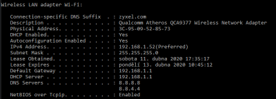

  • Nakonec jsem skusil použít i několik open DNS
Pokaždé "bez internetu" zmizelo a WiFi funguje, ale ve všech případech stejně opravdu extrémně pomalu (dowload i pod 0.5 Mb/s, ano opravdu Megabitů :D ). Jak jsem psal výše, chyba bude asi ve státě paketů. Zkusil jsem i tracert a na prvním "hopu" chyba nikdy nebyla. Btw. i v minulosti jsem míval ping na router třeba 2-3ms, ale internet bežel naprosto v pohodě a rychlosti jak má.

Pokud je na routeru nastaveno DNS od ISP (auto)
Pokud je na routeru nastaveno open DNS od Googlu
