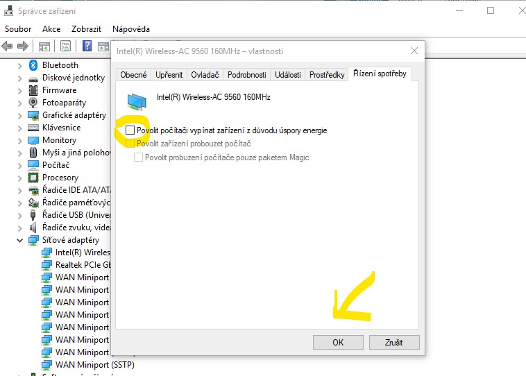

Zkontroluj nastavení síťového adaptéru ve správci zařízení a zakaž na záložce řízení spotřeby aby počítač mohl adaptér vypínat kvůli úspoře energie, toto by mohlo pomoci.

Pokud chceš zakázat počítači, aby ti nevypínal wifi z důvodu spoření energie, tak to nesmíš mít zaškrtlé. Tedy to musíš na první řádce odškrtnout a uložit.

Aha, já jsem to naopak právě zaškrtl, a jeslti to chápu správně, tak i když se v rámci úspory odpojí, tak se zase hned připojí což mi předtím nedělalo? Zdá se totiž že už je vše v pořádku. Takže pokud se s tím odpojením znovu setkám, vím, že to musím tedy vše odškrtat. Mockrát děkuji za pomoc.
