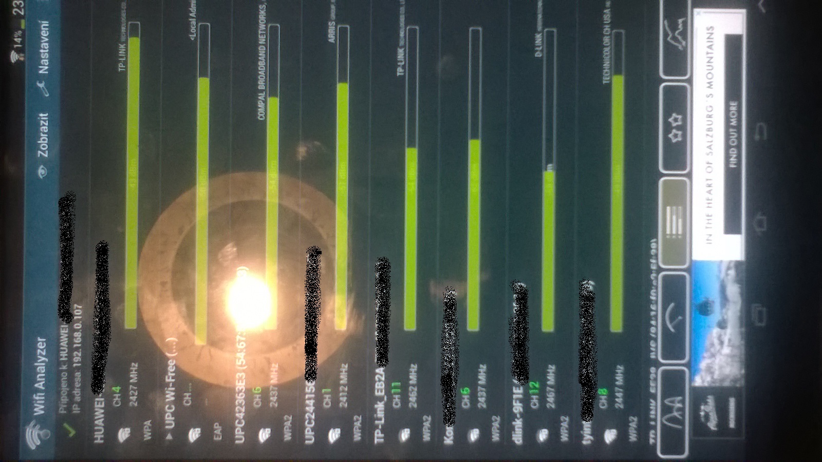

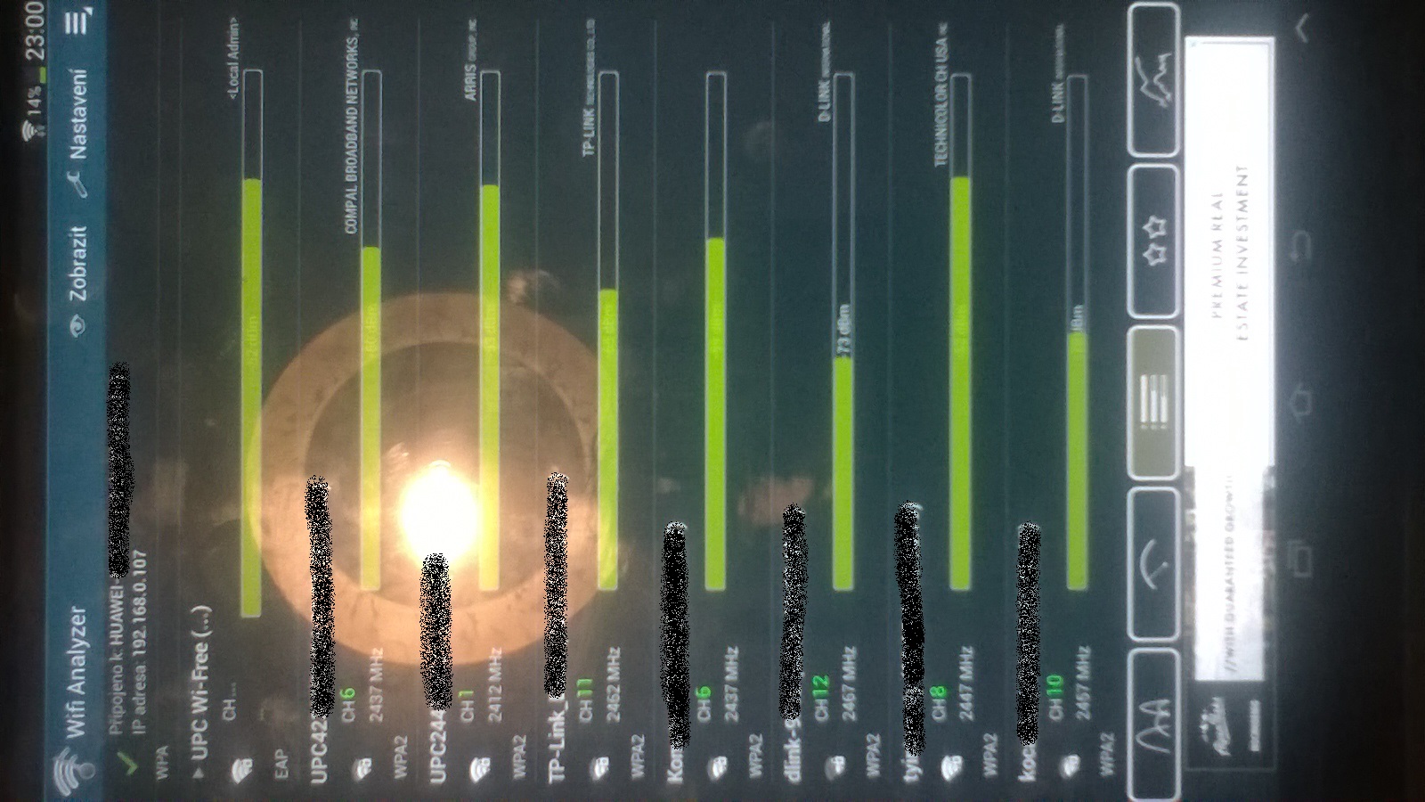

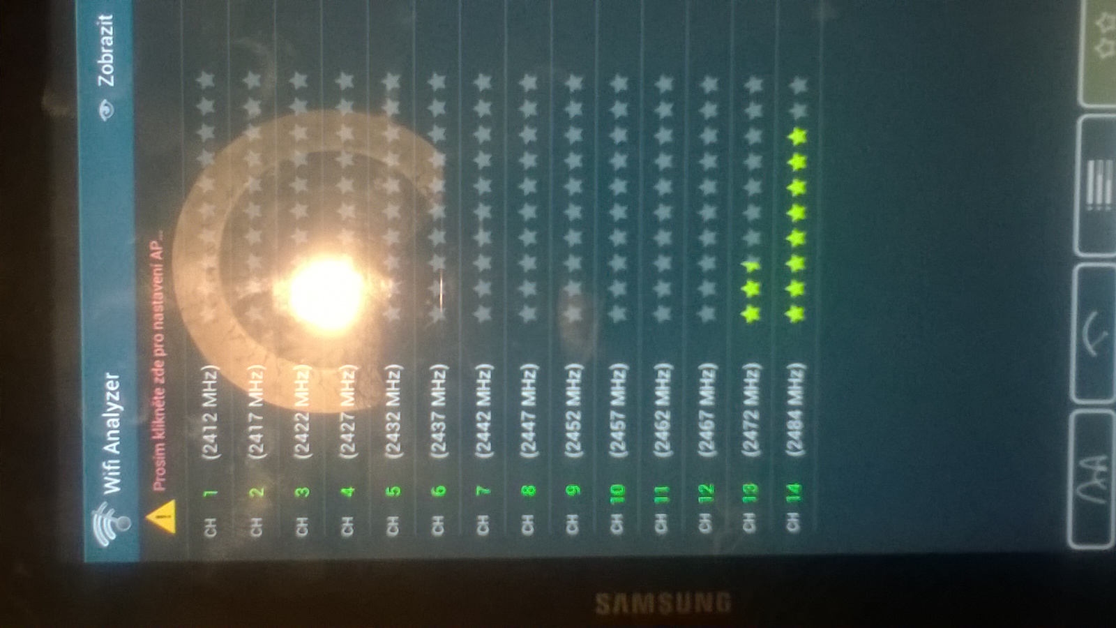

Příspěvky: 55062
Re: Problémy s wifi routerem
Jestli mas smartphone, muzes nainstalovat nejakou aplikaci na analyzu
wifi siti okolo a dat to na kanel, ktery to ukaze ze je nejmene zaruseny.
