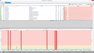

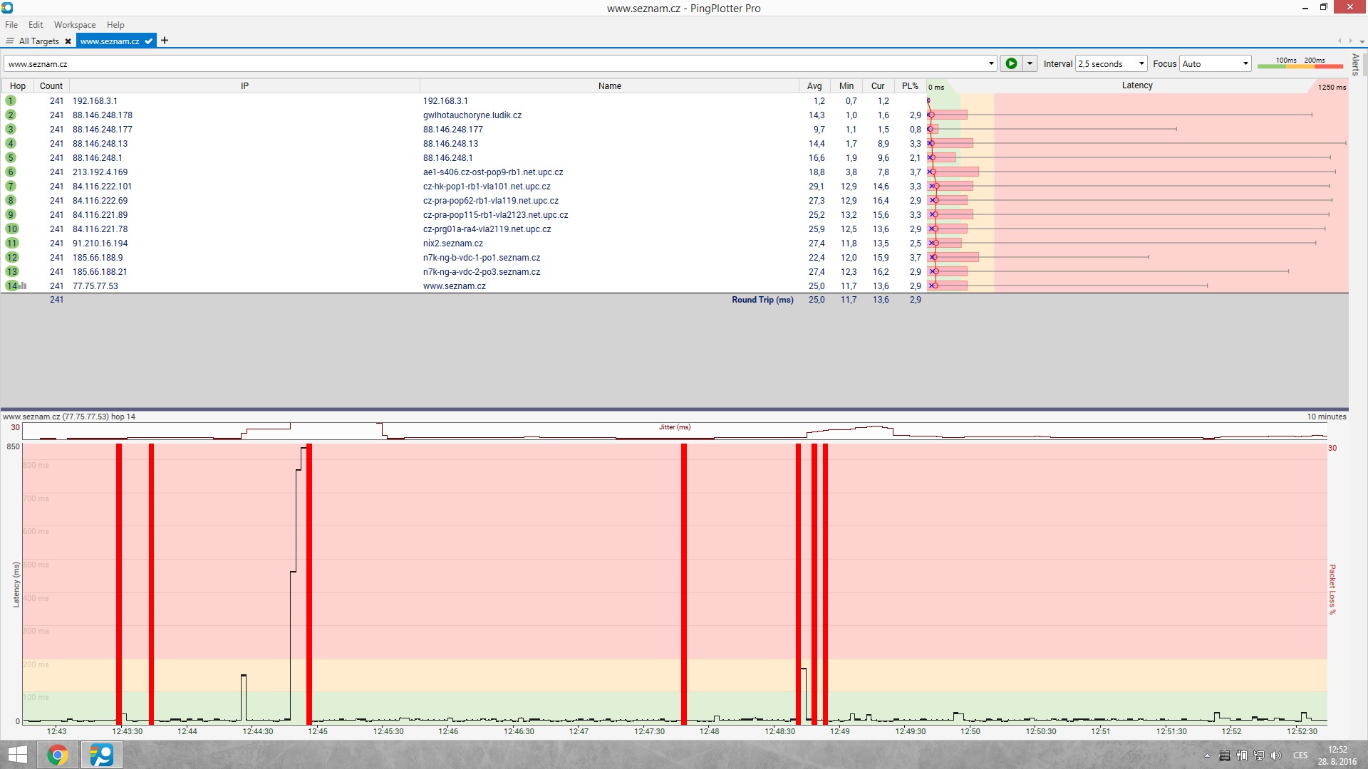

Zdravím, od pátku mám problém s rychlostí a výpadky internetu. Mám mít rychlost D: 20Mbps/ U: 2Mbps (agregace 1:10) a vždycky jsem těch 19Mbps minimálně naměřil. Začalo to z ničeho nic, v nastavení jsem se nevrtal. Teď sotva naměřím 4-5Mbps, když to zkouším několikrát denně. Včera jsem např. měl zapnutou hru a ping mi skákal až na 1000ms a několikrát mě to vykoplo úplně. Rád bych věděl, kde je problém, takže se obracím na odborníky.
Přikládám screeny pořízené asi před půl hodinou:
http://www.speedtest.net/my-result/5586218057
http://rychlost.cz/rs/20163420841.png

Problém není u tebe. Obrať se na poskytovatele. Pošli mu popis problému a a tenhle screenshot.
