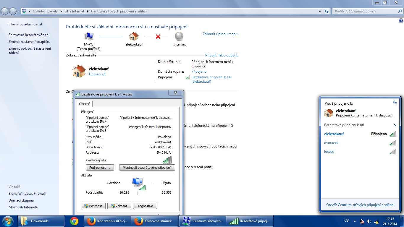

Zdravím, moc prosím o radu s internetem.
Když se připojím na net přes wifi v práci (normálně vyberu síť, zadám heslo, přípojím se k síti) tak mi net stejně nefunguje - viz print screen - mohl by mi někdo poradit kde je problém? Se stejným notebookem se bězně připojuji na volné sítě i na mojí wifi doma, takže mojím hardwarem to předpokládám není...
Díkymoc za každý nápad :idea:

1. Nevím přesně co tím myslíš - každopádně internet chytám bezdrátově na antenu, z ní jde kabel do modemu, z něj do routeru
2. router je: WiFi router TP-LINK TL-WR741ND
3. PC je na Win XP SP3, 32 bit
4. Jak jsem říkal, z modemu jde kabel do routeru - z něj jdou 2 kabely do 2 PC (na obou šlape internet bez problému) a router zároven vysílá wifi (které teda vysílá ale internet na něm nějak nefunguje - viz původní printscreen)
5. wifi je zabezpečené heslem (WPA2-PSK)
6. DHCP - v tom se zas tak nevyznám, ale když mi zaváděli internet, tak mi šel z kabelu internet pouze do PC a když jsem ho strčil do notebooku tak ne, tak tam jeden chlápek co mi ten internet dělal něco nacvakal, a říkal, že se na to ted muže připojit tuším tak 40 PC, ale to už je pro mě vyšší dívčí

C:\Users\M>IPCONFIG/ALL
Konfigurace protokolu IP systému Windows
Název hostitele . . . . . . . . . : M-PC
Primární přípona DNS. . . . . . . :
Typ uzlu . . . . . . . . . . . . : hybridní
Povoleno směrování IP . . . . . . : Ne
WINS Proxy povoleno . . . . . . . : Ne
Prohledávací seznam přípon DNS. . : smc
Adaptér bezdrátové sítě LAN Bezdrátové připojení k síti:
Přípona DNS podle připojení . . . : smc
Popis . . . . . . . . . . . . . . : Atheros AR5B97 Wireless Network Adapter
Fyzická Adresa. . . . . . . . . . : 88-9F-FA-A0-38-E4
Protokol DHCP povolen . . . . . . : Ano
Automatická konfigurace povolena : Ano
Místní IPv6 adresa v rámci propojení . . . : fe80::18d9:49d4:f7b7:4930%14(Pre
ferované)
Adresa IPv4 . . . . . . . . . . . : 192.168.1.125(Preferované)
Maska podsítě . . . . . . . . . . : 255.255.255.0
Zapůjčeno . . . . . . . . . . . . : 24. března 2014 17:53:49
Zápůjčka vyprší . . . . . . . . . : 1. května 2150 0:22:28
Výchozí brána . . . . . . . . . . : 192.168.1.2
Server DHCP . . . . . . . . . . . : 192.168.1.2
IAID DHCPv6 . . . . . . . . . . : 361275386
DUID klienta DHCPv6. . . . . . . : 00-01-00-01-18-BC-57-9A-1C-75-08-BA-FE-0B
Servery DNS . . . . . . . . . . . : 192.168.1.2
Rozhraní NetBios nad protokolem TCP/IP. . . . . . . . : Povoleno

Re: Po připojení na wifi - internet stále nefunguje
Zkus změnit kódování sítě na WEP, nebo úplně bez kódu a zkus se připojit.
Nelíbí se mi tam to DNS. Zkus ho v nastavení sítě změnit na jiné - nejlépe to, co máte od providera, případně zkus nějaké googlovské (např.: 8.8.8.8 )
Zadej do adresního řádku prohlížeče místo http://www.seznam.cz 77.75.72.3 Co se stane?
