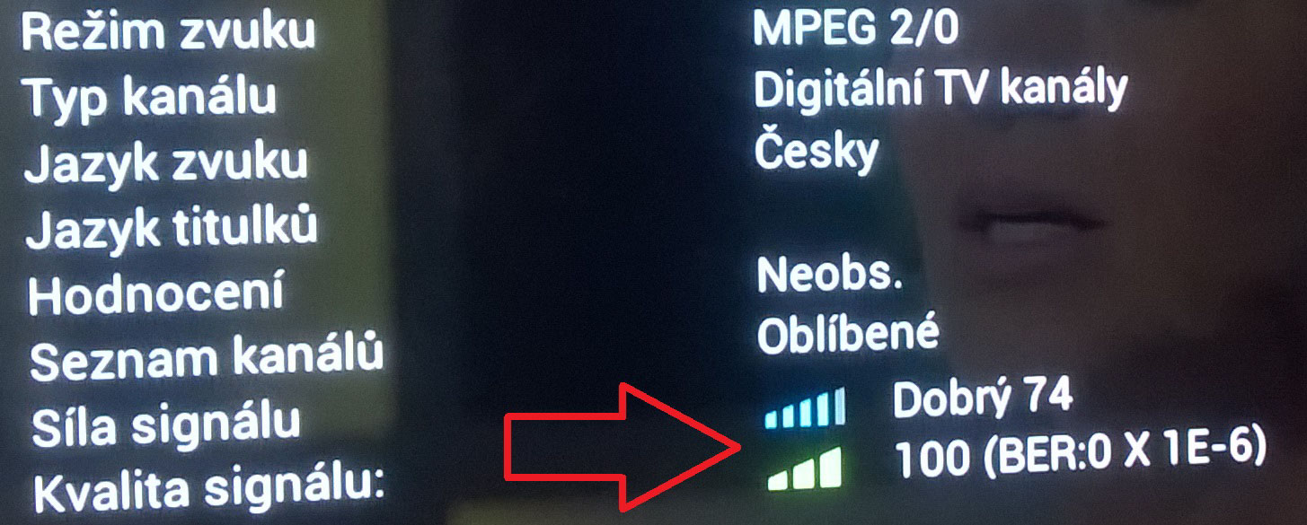

Začal bych tím, že bych se podíval, jaká je síla a kvalita signálu - tedy pokud to ten krám umí.
