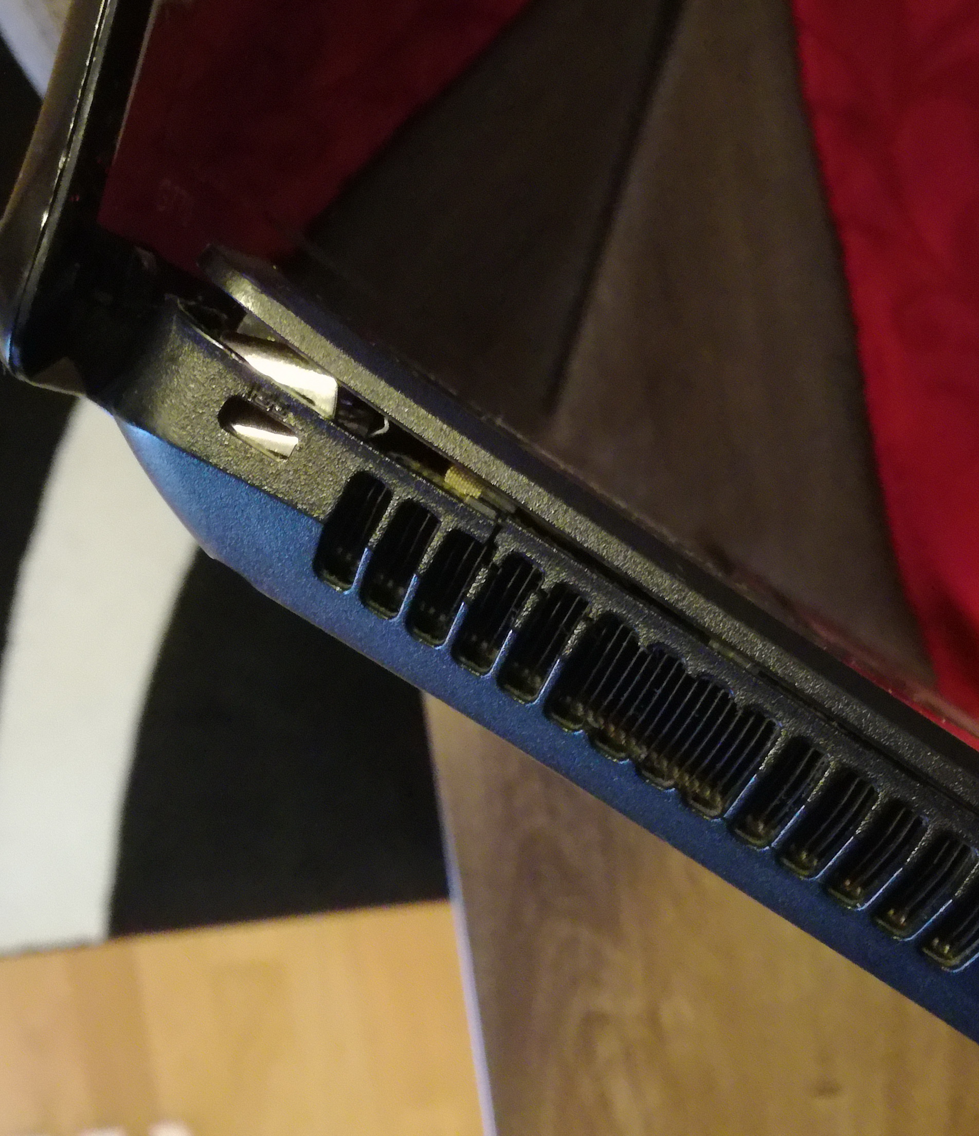

Ahojte, mám funkčný NB ale s rozlámaným kĺbom takže sa nedá normálne používať.
Chcem sa spýtať či je nejak reálne na niečo použiť vnútornosti z NB alebo je to proste všetko na vyhodenie?
Poprípade šlo by použiť aspoň HDD? Dať ho do nejakého case a používať ako externý?

No ideálne by som ho chcel opraviť ale to si myslím práve že by bolo nákladné.
Ono ten kĺb samotný bude asi v poriadku ale case kde je primontovaný je celý polámaný - viz fotka.
To by som musel celé vymeniť a predpokladam že to ani nejde .. alebo jo?
Jako k TV by som ho práve rád použil ale nevim jak, asi nie je reálne vnútornosti preskladať do nejakéj menšej PC skriňe že?
To HDD nevim, skúsim to omrknút jak je tam HDD, s NB nemám skúsenosti tak neviem jak moc ho musím rozmontovať aby som našiel disk :)
Ináč je to teda Lenovo G770

Vsechno se da opravit.
Podle me potrebujes jenom ten spodni plastovy kryt, kloub bude v poradku, vylomeny bude jen z toho plastu.

Aha, to ma teda ani nenapadlo že by to šlo takto :)
Tak to skúsim demontovať a mrknem na to či je to fakt iba ten kryt ... naposledy som sa o to ale pokúšal ale nebol som schopný ho zhodiť, všetky šróby povolené a aj tak niekde držal ... no ešte to skúsim.

Můžeš ho narovnat do 90° úhlu a používat ho dál. Akorát s ním nemůžeš hýbat.

Skus k němu na netu najít servisní manuál, lenovo by ho melo mit rovnou na strankach. Podle něj to rozeber a pak zase slož.
Manuál ma výhodu, ze najdeš přesně označení dílu, to pokud by bylo náhodou vice provedení.
Jinak na YouTube najdeš videa.
Holt to není ThinkPad nebo něco co jde úplně lehce rozebrat. Hlavně v klidu a s hrubou silou opatrně.

Jo na nejaké videa som sa díval tak to teraz medzi sviatkami skúsim rozmontovať ... ale že je to slušný mazec jak to je treba hodne rozmontovať :)
Mrknem aj na ten servisný manuál.

Zkus rozebrat a uvidíš, vypadá to jen na ten plast.
K TV ti stačí ten display odšroubovat a používat jen tu část s klávesnicí (jen bys musel vyřešit anténu WiFi nebo používat kabel, anténa je ve víku povětšinou), nepotřebuješ to vůbec nikam přeskládávat.
