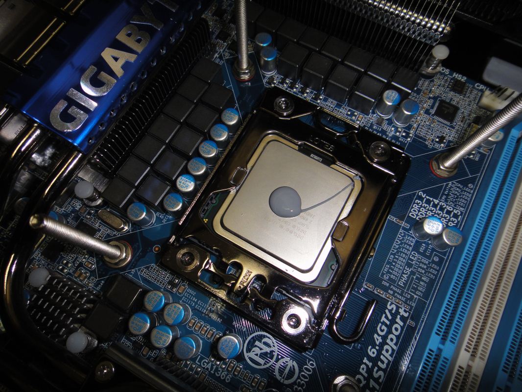

Zdravím, vadí když při nanášení pasty , zůstane takový ten tenký malý sopel ? Viz. foto (není to moje foto, vím že toho nanesl moc), díky.
Příspěvky: 55065
Re: Teplovodivá pasta- dotaz
Vadi to - je treba pastu rozetrit rovnomerne po cele plose kde se dotyka chladic.
Kdyz se to necha takhle a priplacne se na to chladic, tak bude pasta bud nekde chybet nebo naopak vytece do stran, protoze rozmacknutim pasty nikdy nevznikne tvat ctverce, coz muze byt v pripade ze je vodiva prusvih, protoze se pri zapnuti procesoru znici CPU kdyz ma zezhora osazene dalsi soucastky ktere budou namatlane.
