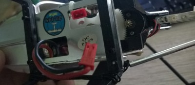

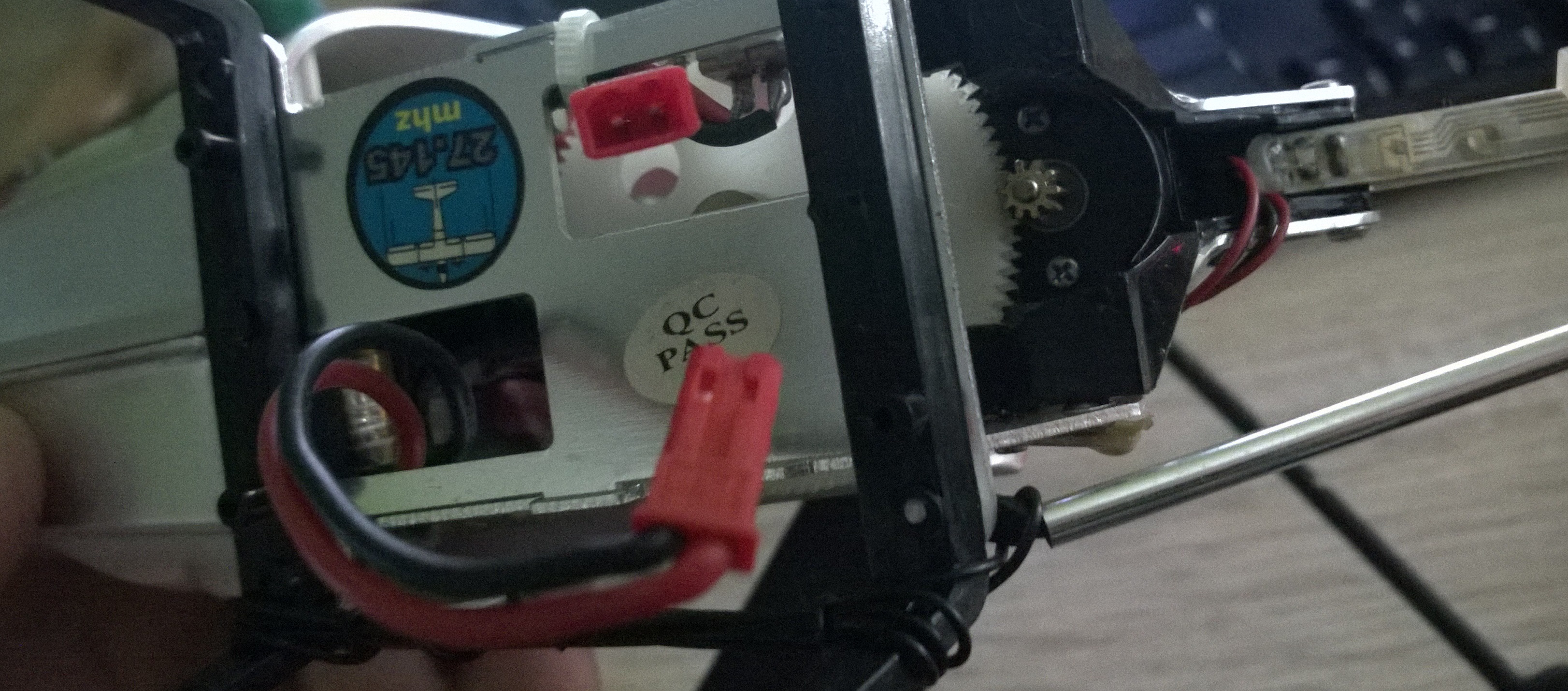

Čau, objevil jsem doma RC vrtulník, ale problém je, že nemůžu najít nabíječku, tak mě napadlo jestli by třeba nešlo nějak udělat nějakou náhradní nabíječku...
Mám tu doma spousty nepoužívaných nabíječek třeba na nokii a tak, tak jestli by to třeba nešlo předělat?
Takhle vypadá kabel přes který by se to mělo napájet:
Rád bych napsal nějaké informace o tom vrtulníku, ale nevím jak se jmenuje a ani výrobní číslo tam není... Jediné co tam je napsáno je FALCON 3 Channel RC Helicopter
