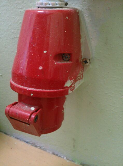

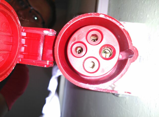

Zdravím, po babičce a jejím starým sicim stroji minerva nám zbyla tato červená zásuvka, tuším, že je to 380 nebo 400v. Chtěl bych se zeptat, zda existuje nějaká redukce, která by z ní udělala klasickou zásuvku, aby to nepřišlo na zmar.
V příloze mám fotky.
Děkuji za odpověď.

Klasickou zasuvku z toho udela elektrikar - kdo vi, jak je tohle zapojene, ale nulak tam nejspis nebude, takze 230V z toho jde udelat pouze za cenu poruseni platnych predpisu. Tudiz je potreba predelat rozvod uz od pojistkove skrine a vymenit i jistic.
Pokud ten trifazovy rozvod nepotrebujete v byte, je mozno ho u CEZu zrusit.

Ciste technicky - ty ctyri koliky jsou 3 faze + ochrana. Ve chvili kdy pouzijes ochranny vodic jako nulu a jednu fazi, tak to sice muze fungovat jako 230V zasuvka, ale zadny strizlivy elektrikar by to nemel zapojit.
Ciste technicky tedy redukce existovat muze, ale vznikne neco co potencialne zivotu nebezpecne.
Elektrikar ti z toho udela peknou, zcela bezpecnou, dvouzasuvku.

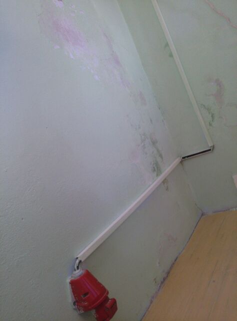

Dobře, to mi jako odpověď stačí, já už právě googloval nějakou tu redukci a nikde nic rozumného nebylo. Ještě se chci zeptat, jakým stylem z toho ten elektrikář udělá běžnou zásuvku? Tím chci říct, aby nám kvůli tomu nerozkopal celou místnost. Ona ta kabeláž z té zásuvky právě vede téměř kolem celé místnosti. Přidávám foto.

To bude zalezet na nem - jestli udela prasarnu nebo bude trvat na znaceni podle norem.
Prasarna se udela tak, ze se na jednom konci vymeni zasuvka a na druhem konci prepoji draty v rozvadeci.
V pripade udelani podle normy bude muset vymenit cely ten kabel, jestli vede po cele delce v te liste co je na fotce tak to bude jednoduche (tlustej kabel vymeni za tenci kabel kde jsou vodice znaceny spravnyma barvama).
Ja osobne bych ten kabel vymenil, at je to tak jak ma byt. A jestli ty 3 faze nepotrebuje jiny spotrebic (varna deska napr., ale zapojit jde i na 230V s tim ze ma snizeny vykon) tak bych je odhlasil.

Ta lišta je to nejmenší, ty rozvody jsou šíleně starý a vede to snad skrz celý barák. Čili asi nejjednodušší bude, když primaluju nad zásuvku dvě oči a nakreslim na zeď klauna :-)
