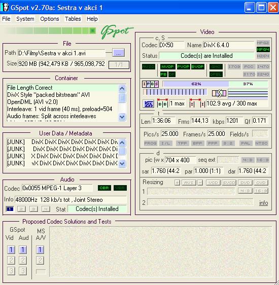

Re: Zvuk při vypalování chybí
Pro zjištění Audio, Video codeků a mnoho dalšího o filmu, anebo music dobře poslouží jednoduchý GSpot
