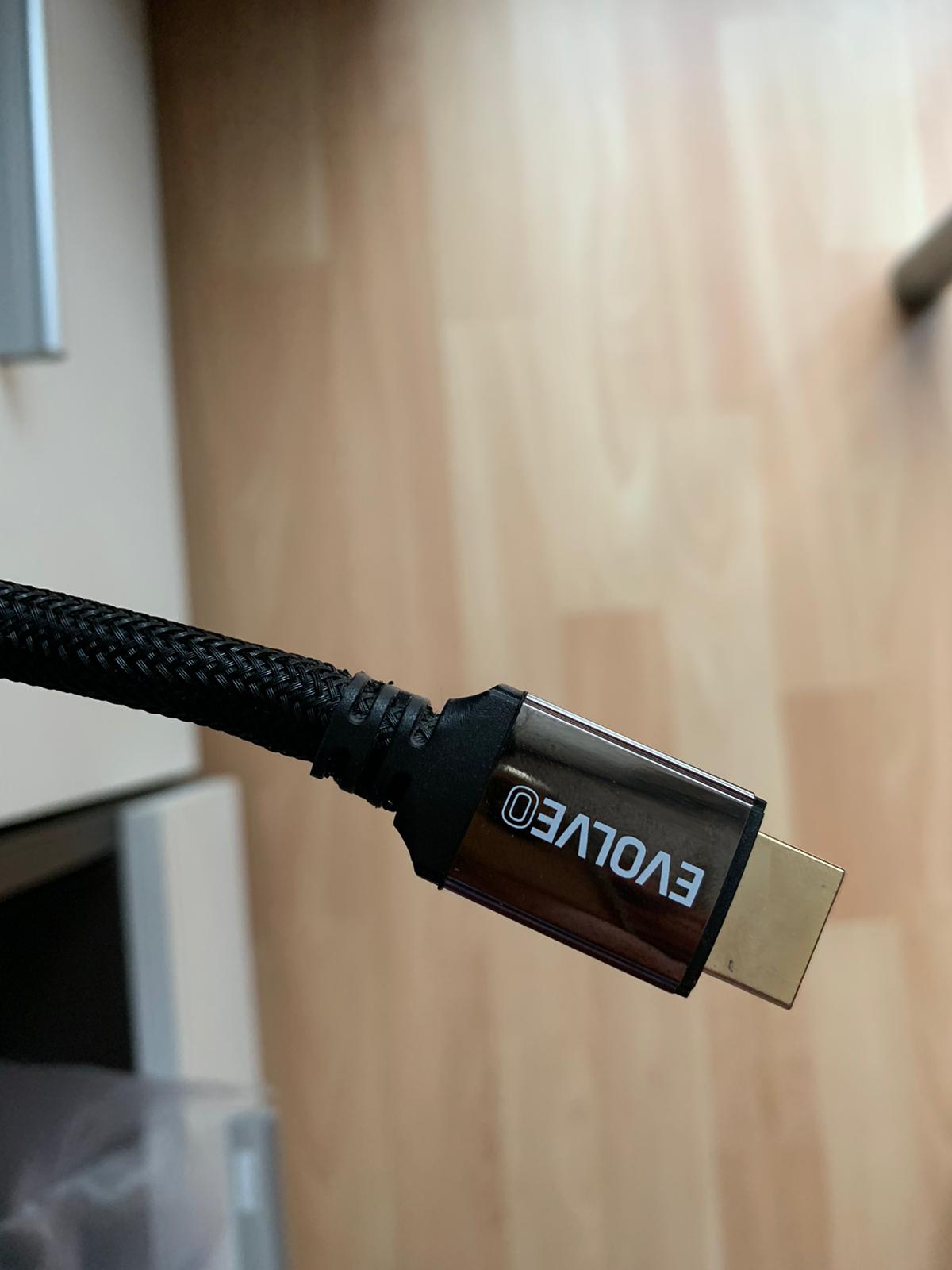

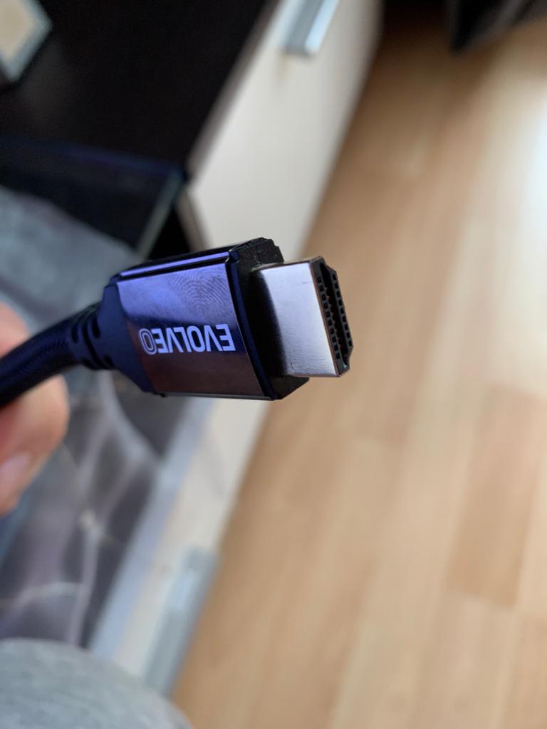

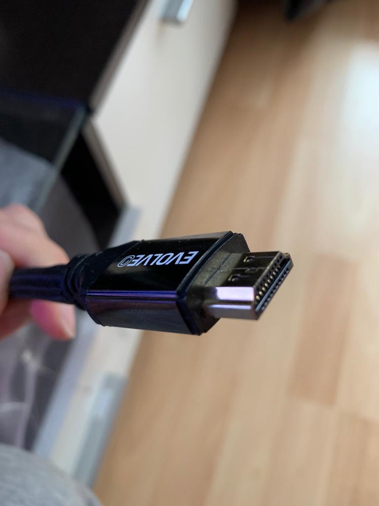

Re: problikávání videa (filmy) na tv při pouštění z PC přes HDMI
foto
Dodatečně přidáno po 3 minutách 4 vteřinách:
- Guru Level 15
- Příspěvky: 55119
- Registrován: 06 úno 2012 10:27
To bude tenhle:
https://www.czc.cz/evolveo-xxtremecord- ... 87/produkt
Pokud neni uvedeno ze je aktivni nebo ze ma integrovany zesilovac tak je pasivni.

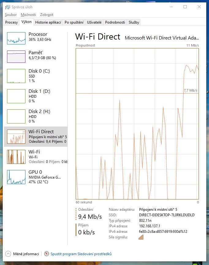

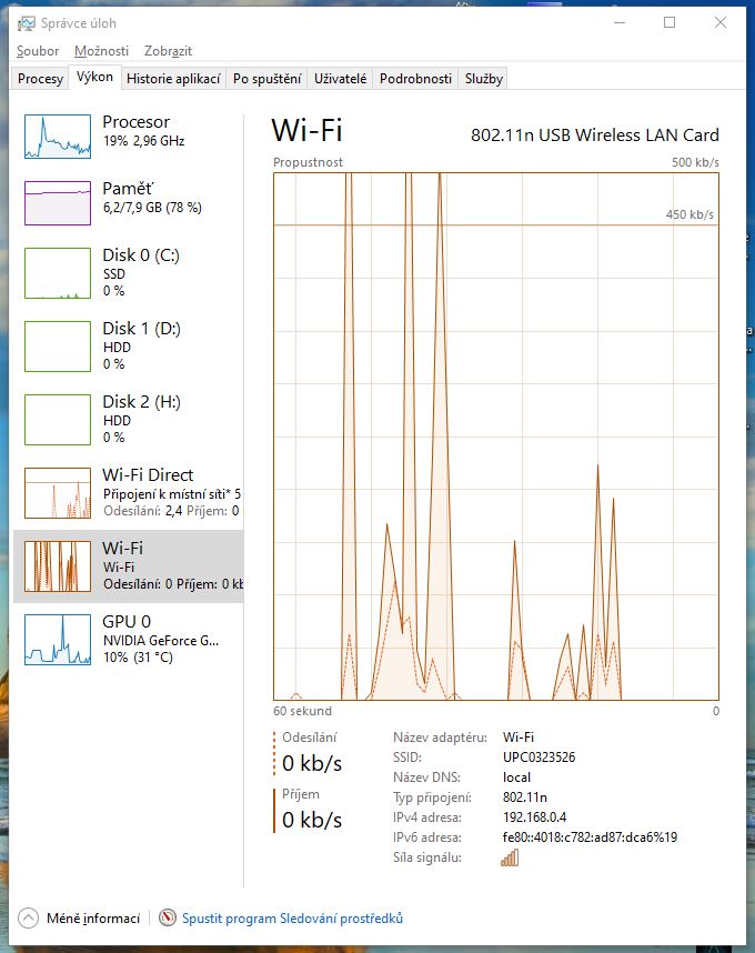

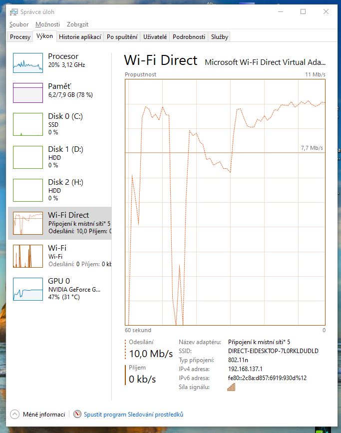

Zkoušel jsem to taky bezdrátově ale je to taky nestabilní. Asi mně nestíhá wifi v PC nebo nevím. Nepřipojí se to k pc pokaždé - někdy až napotřetí a pak při puštění filmu a přetáhnutí do TV ve správci úloh na PC jsem měl Wifi direct vysoce přes čáru, která je 7,7 Mb/s. Skákalo to až k 16 Mb/s, což způsobovalo brutální trhání.wifi v PC mám přes USB Tenda W322U Wireless-N USB Adapter
