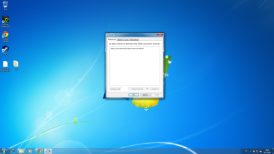

FilipFalber
Příspěvky: 13
Registrován: 19 kvě 2015 17:33
Re: Nejde mi zvuk
Příspěvek od FilipFalber »
No jako když vypojím sluchátka tak mi automaticky šel zvuk z toho repráčku. Ale ano často používám sluchátka. Kabel od toho repráčku vede do základní desky, ale já si osobně myslím, že to bude ovladači, nebo tak něco .. Tady je ten obrázek.

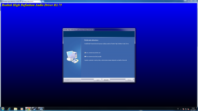

FilipFalber
Příspěvky: 13
Re: Nejde mi zvuk
Tak jsem tam znova dal ty ovladače a je to pořád stejné .. vůbec to nechápu

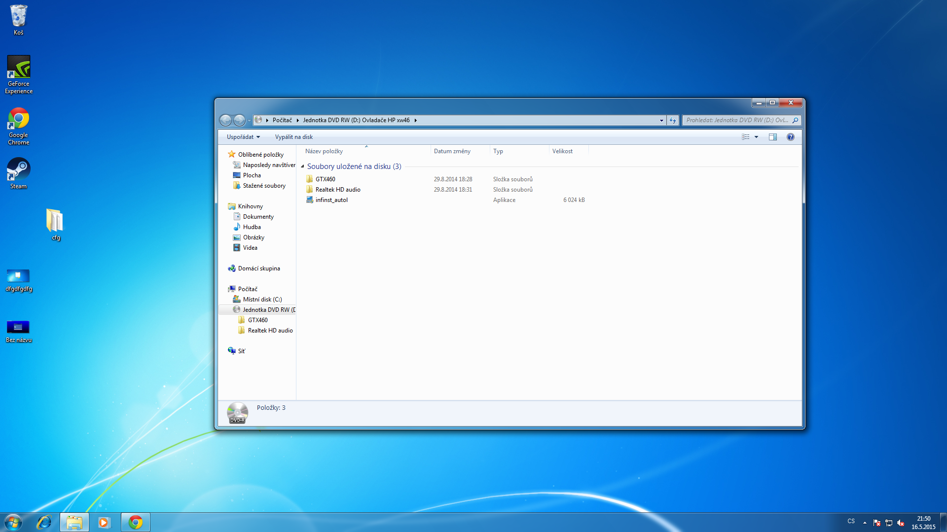

FilipFalber
Příspěvky: 13
Re: Nejde mi zvuk
Ano přesně jak říkáš to sem udělal.
No nevím kde najdu CD od základní desky, ale ovladače na můj PC mám na CD (viz obrázek) a nainstaloval jsem ten prostřední ovladač (audio) ..
