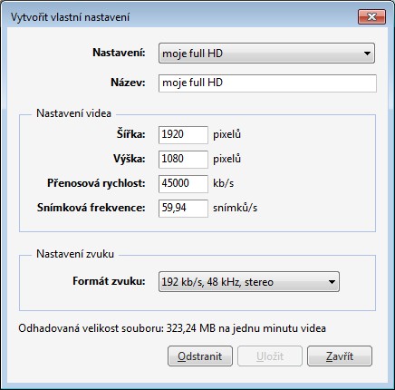

Zkoušim Movie Maker, ručně jsem nastavil 45 Mbps.

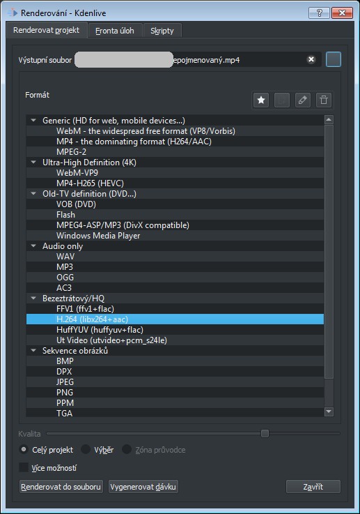

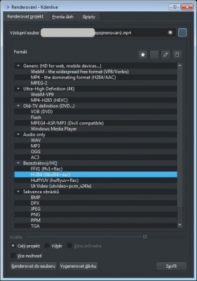

On v tom Kdelive nejde ten profil rozkliknout ?

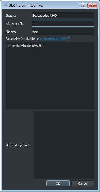

Bezztratova/HQ komprese - co by to mohlo byt - ze by maximalni mozny datovy tok ?
Re: Spojení videí do jednoho a přidání obrázků
Jde, ale vlastně nic nelze nastavit. Ten šedý posuvník "kvalita" je v některých profilech aktivní, ale není jasná jaká kvalita se nastavuje.
Je logicke, ze u bezztratove kvality nemuze jit nic nastavit.
Nekde nahore je vystup do MP4, ten je treba pouzit.
Take je tam dole zaskrtavatko "vice moznosti".

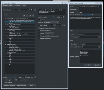

Nevidím nic relevantního.
Ale ja ano.
Vpravo je nastaveni kvality - nastavuje se ale kvantizer, jmenuje se to "konstatni kvalita".
Je tam 0, coz je maximalni kvalita, dej tam treba 20.
Audio staci tech 64.
Předpokládám, že když dáš 15, tak nepoznáš rozdíl od originálu.
Nejlepší je vzít si vzorek videa cca 1min. a ten několikrát zkompilovat na různou kvalitu, a pak si to pustit na TV a porovnat s originálem. Pak si vybereš tu kvalitu, která Ti bude vyhovovat (nejlepší poměr poměr kvalita/velikost souboru) někam si to zapíšeš, a pak už pro příště budeš používat tuto hodnotu.

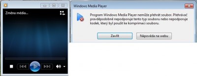

Jinak si hodim mašli. V Movie Maker jsem zkompiloval zdrojová videa v parametrech zdroje. Výsledný soubor mp4 má správných 8 GB. Ovšem nelze ho přehrát, prý nějaká chyba, špatný kodek...

Takhle to vypadalo.
