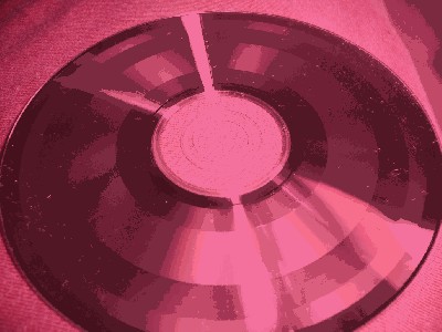

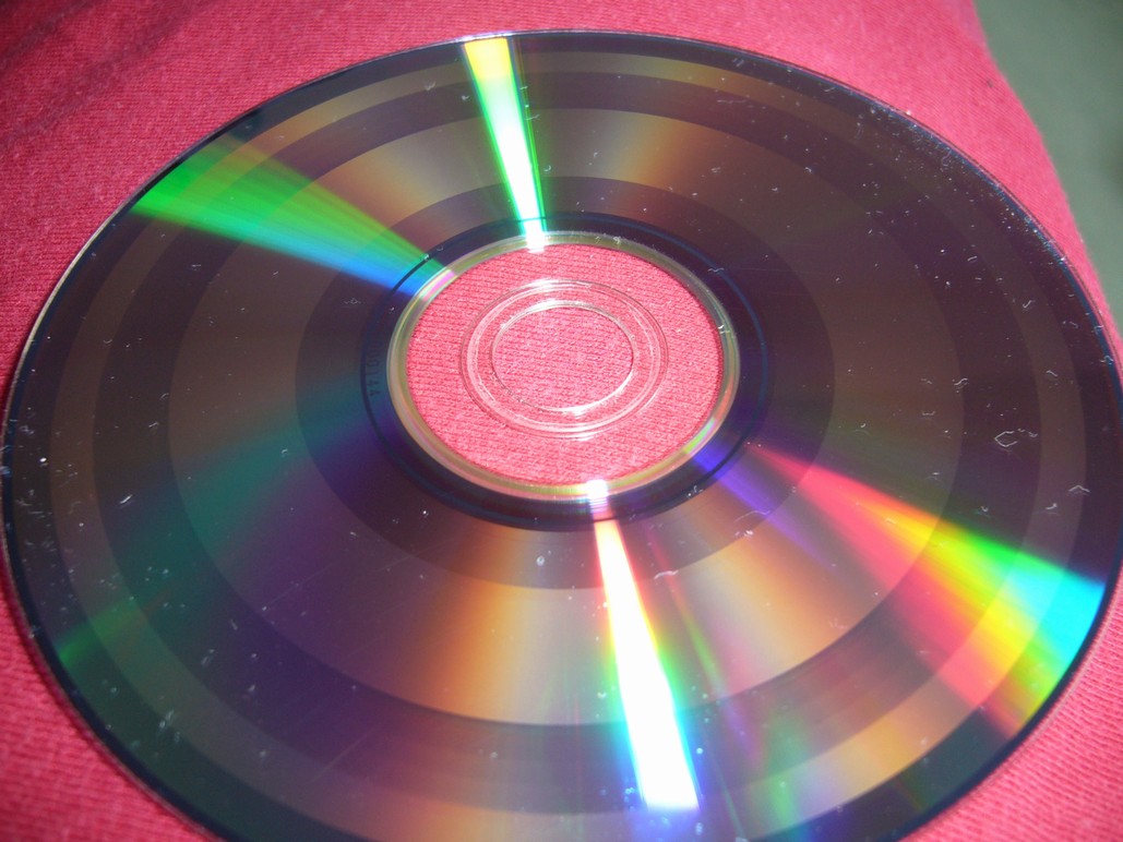

Dobrý den.Vypalovačka není schopna pálit vyšší rychlostí jak 2x,její max je 8x.Jedná se o vypalovačku Philips +-RW SDVD 8820 a je v Notebooku Fujitsu Siemens Li 1720. Při vypálení na dvd-rw 2x je vše ok,ale když to zkusím na Verbatim dvd-r tak se vypalování různě spomaluje a zase zrychluje a vydává občas dost brutální zvuky(křupání) a to nekolikrát za jedno dvd.Tyto vynechávky jsou pak vidět i na dvd a nevypálená místa samozřejmě nehrajou.Prosím o radu.Jo a mám Nero 6.6.1.6 a problémy byly i s předchozí verzí.Předem děkuji. P.S. Reagovat budu až po 22h,jsem v práci.
Takto vypadá ono špatné dvd.

Zkus jiná media...

Díky za odpověd. Zkoušel jsem i Tesco(jen tak z prdele),tam to bylo kupodivu lepší,ale i tak byly potíže.Xidery taky nejdou.

Co třeba SONY, TDK, VERBATIM?

Verbatim a Fuji jsem už zkoušel a bez úspěchu.

POdíváme se jaké protokoly používá vaše sběrnice IDE. Doufám že to napíšu správně momentálně sedím na Win 2000 nemám možnost ověřit v Win XP Start - nastavení - systém - správce zařízení - Najít sběrnici IDE - rozkliknout - Bohužel nyní si nedokážu vybavit která je to záložka - Používaný protokol
Nesmí tam být PIO
Pokud je tam PIO došlo někde ke konfliktu a PC aut přehodil návrat je ale možný jen ručně. Nejprve stahněte nejnovější ovladač k vaší vypalovačce a pokuste se jej nainstalovat. Pokud by to nepomohlo jděte do odebrat HW odeberte vypalovačku a restartujte PC Po nalezení HW znovu zkontrolujte nastavení IDE

Zkontroluj zda není mechanika v PIO módu...
BTW něco podobného mi dělala mechanika TEAC hned od koupě až na to křupání, prostě vypálila asi centimetr od začátku 8mm široké mezikruží (nezávisle na mediích) vyřešila to reklamace...

Já nevím, ale nemohlo by to být mechanikou? Co já mám zkušenosti s notebookovýma mechanikama, tak jsou dost problémové... ( možná se pletu a měl sem jenom smůlu ). Anebo je tento problém od začátku? Od koupi zařízení? Anebo zkus vypálit nějaké DVD jiným programem než je Nero.
